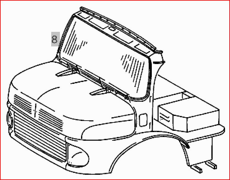

das hier lieferte Mercedes-Benz an die Feuerwehr-Aufbauhersteller, die dann eine Doppelkabine draus gemacht haben:
Die Türen (und zwar vorne und hinten) sind bei allen mir bekannten deutschen Kurzhauber-Feuerwehren Eigenkonstruktionen der Aufbauhersteller. Nur bei französischen oder belgischen Herstellern habe ich schon Original-Türen in der Doka gesehen.
Dementsprechend sind auch die Fensterkurbeln, Griffe, Schlösser, Scharniere, Fensterheber usw. von irgendwo zugekauft, aber garantiert nicht von MB.

Danke Pirx! Im Prinzip wollte ich genau auf den Sachverhalt hinaus.
Genau dieses Fahrerhausskelett (ohne Türen, Dach, Rückwand) wurde vermutlich auch in der billigsten Konfiguration in Südostasien als LKW-Basis ausgeliefert, worauf dann oft kunstvolle (wenn auch mit eingeschränkter rundumsicht) Holzfahrerhäuser selbstgebaut wurden ...
Was ich an der Zeichnung interessant finde, ist, daß der dicke wuchtige Blechwulst des B-Modells oberhalb der Frontscheibe in der Standardkonfiguration offenbar nicht enthalten war, obwohl dieser eigentlich bei ziemlich allen (deutschen) Dokas (außer eben bei genau ein paar französischen) doch verbaut wurde. Wie hier der Übergang bei den Dokas zwischen Wulst und Dach gebaut wurde, würde mich interessieren ...
Grüße, Peter

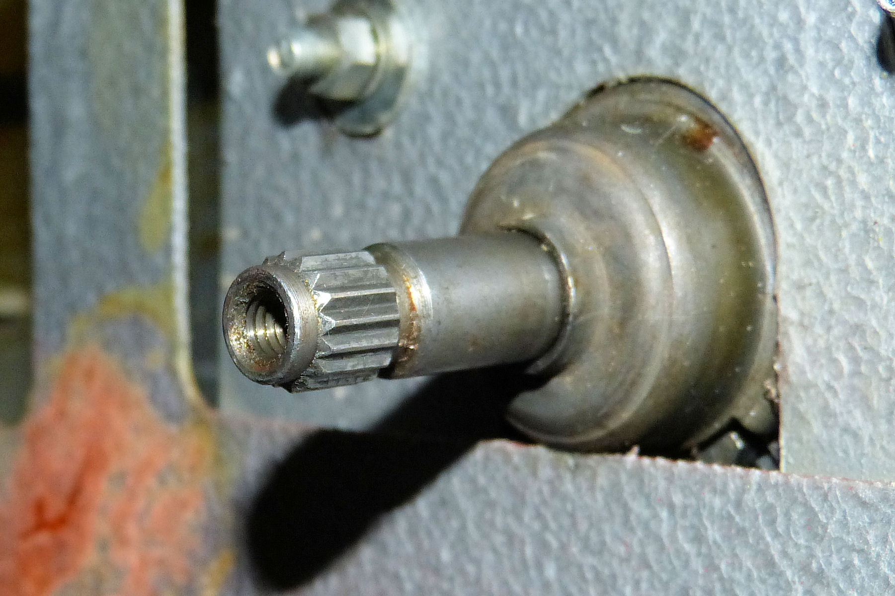

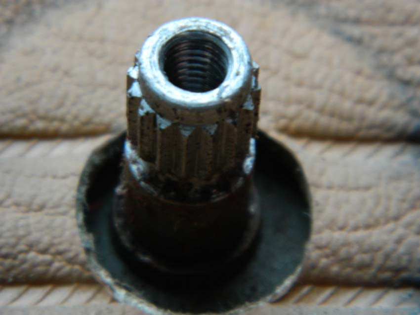

Mach mal ein Foto von der Verzahnung, dann kann ich dir vielleicht sagen von welchem Fahrzeug Du die nehmen kannst.

Danke für das Angebot, werde heute Abend mal ein Foto machen.
Clemens

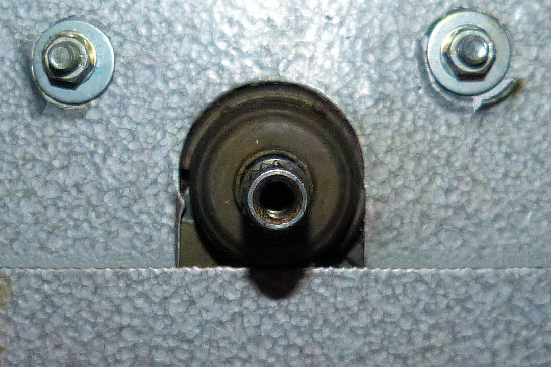

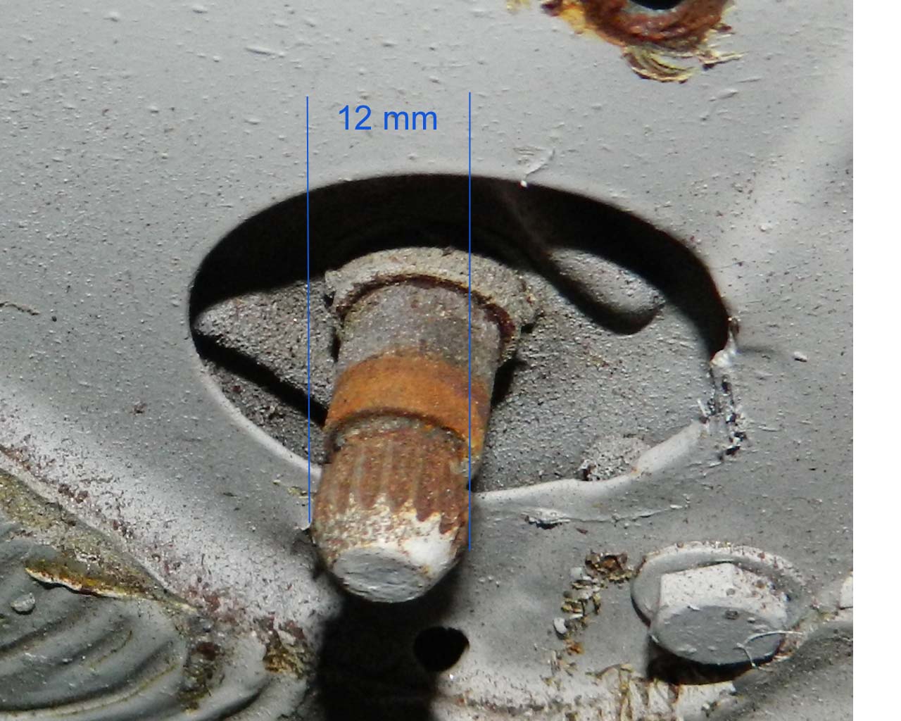

Kannst Du damit was anfangen?AlfredG hat geschrieben:Mach mal ein Foto von der Verzahnung, dann kann ich dir vielleicht sagen von welchem Fahrzeug Du die nehmen kannst.
Gruß Alfred
Clemens

Hallo Clemens,
die mit der Schraube drin sind die alten Mercedes Modelle bis zu den aktuellen was noch eine Fensterkurbel hat.
VW hat auch welche zum Schrauben und mit Federring.
Die Kerbe für eine Federringbefestigung hast Du ja auch, also egal was Du draufmachst
Von Opel könnte auch passen.
Bei den Kurbeln von Mercedes mußt Du die miniverkleidung von der Kurbel klicksen und die Schraube lösen.
Hier ein Bild von einer GT Tür
Das Maß ist außen und die richtige Bezeichnung ist 11mm Vielzahn.

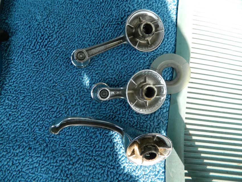

Einen habe ich noch
Das ist Magirus .......... da kannste deinen Mercedes aufwerten, denn dann passen wohl die alten Chrom Fensterkurbeln
von den alten Magirus und Hannomag Fahrzeugen. Mercedes LP passt auch und von den MB PKW ist die Schraube nur 4mm.

Ja ja, immer dieselbe GeschichteAlfredG hat geschrieben:Einen habe ich noch![]()
Das ist Magirus .......... da kannste deinen Mercedes aufwerten (...)
Ich werde aber ganz markenunvoreingenommen (bis auf Opel) mal sehen, was ich bekomme und was gut aussieht, das werde ich dann verbauen.
Clemens

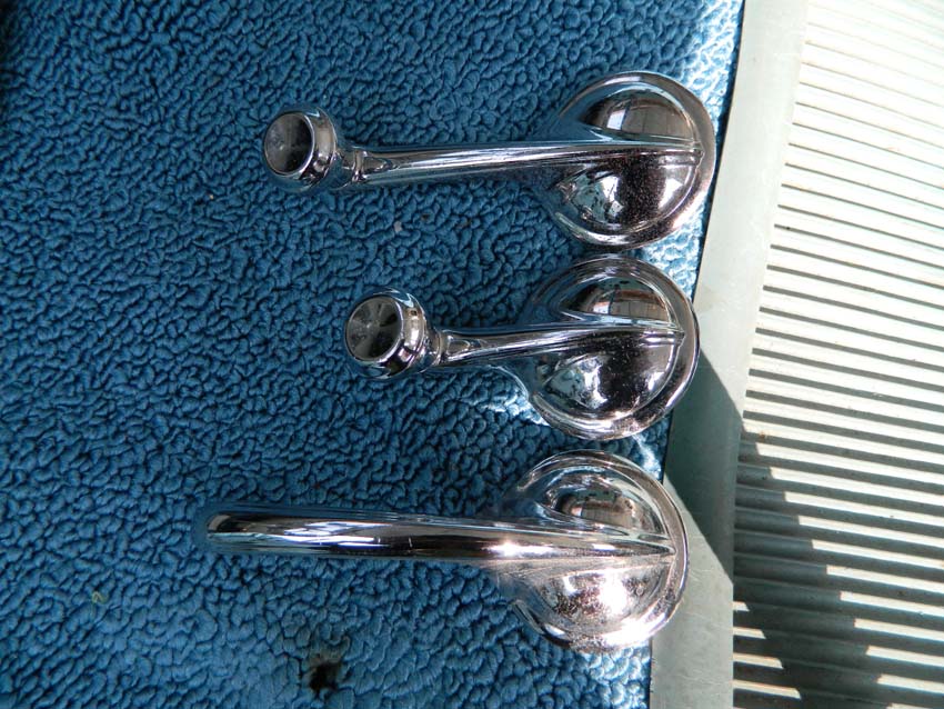

Habe mal 2 Bilder von den Kurbeln eines Oldsmobile Bauj 59, die würden sich doch schön an einem MB machen.
Gruß Alfred
Gruß Alfred
