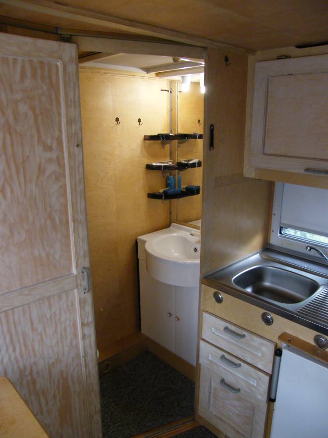

ich bau seit Sept. 2012 einen Mercedes Vario Maxikastenwagen aus. Für die Möbel hab ich Multiplexplatten der Stärken 12, 15 und 18mm verbaut. Sind stabil, nicht so schwer. Im Baumarkt großteils gleich auf Endmaß sägen lasen lohnt sich, mußt nur schauen daß Du eine schöne Maserung bekommst. Baumarktware ist oft B-Ware, also nur eine Seite astfrei, die andere starkastig. Die Teile vor dem lackieren mit Clou Holzsiegel mit 240er Schmirgelpapier abschleifen ergibt absolut glatte Oberflächen. Wenn noch Fragen sind kannst Dich gerne auch per PN melden- oder hier
