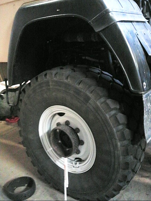

Wir haben folgendes Problem:
Unser Mag 170D11 mit Einzelkabine ist höher gelegt, hat 385er Reifen, Sprengringfelge.
Alles gut für`s Gelände, aber schlecht zum einsteigen.
Meine Frau ist leider nicht so groß, kommt deswegen kaum an den Türgriff, geschweige denn bekommt sie auf. Vorne noch einen weiteren Tritt drunter hängen bringt nicht so viel. Das Beste wäre eine Aufstieghilfe, -Ring, oder wie das heißt, an der Felge, ähnlich wie beim MOG404, oder beim W50. Zusätzlich noch ein weiterer Griff hinten neben der Tür ...und alles ist gut.
Hat sowas schonmal jemand gemacht? Aus einer alten Felge basteln? Da war doch was mit Zentrierung durch den Radmutternkonus, oder? Gibt es zufälligerweise passende Aufstieghilfen?
Bin für Ideen dankbar
Gerd
Gerd

ich habe W50 und 404 hier stehen, beide mit den Auifstieghilfen.
Denke aber, das wird nicht bei anderen Fahrzeugen erlaubt sein.
Für IFA werden solche Ringe ab und an angeboten, nicht allzu teuer.
Beim Mog sieht das anders aus, die 411er Fraktion ist immer auf der Suche danach.
Die Trittringe beim W50 sind trittsicherer, solche würde ich umändern und verwenden.
Aufnahme ist aus recht dünnem Blech, komplett Nachbau ist aufwendig da aus vielen einzelnen und abgekantenen Blechen bestehend.

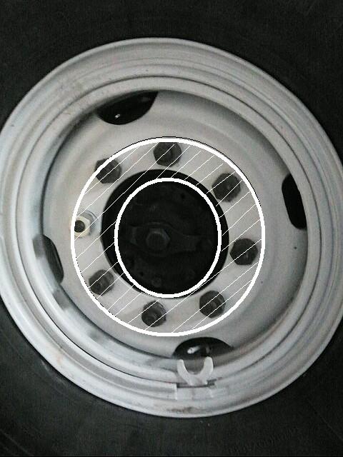

Von deiner Felge könnten Maße für Lochkreis übernommen werden, musst dann nur anzeichnen, bohren und einen Blechring anfertigen und den an die Tritte spaxen.
Beim IFA sind es 8Loch Felgen, nur 4 halten den Ring. Die anderen 4 Radmuttern fallen durch die Löcher.
Zur Zentrierung werden Limesringe verwendet, an den betroffenen Radmuttern sitzen die unter dem Blech der Tritte.
Mein Fazit: einfach machen und beim TÜV daheim lassen.
VG Tom
VG Tom

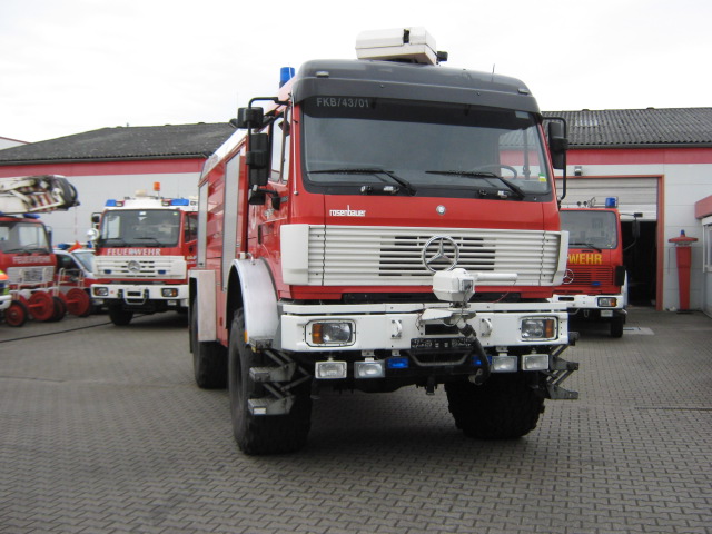

flexible Tritte wie beim KAT oder 110-17, oder in modern vom Trakker oder Actros sind keine Option?
- Saharagerd
- Beiträge: 471
- Registriert: 2006-10-03 13:06:27
- Wohnort: jetzt in Cuxhaven
Re: Aufstiegsmöglichkeit für`n Magirus gesucht
Die flexiblen Tritte sitzen ziemlich weit vorne, sozusagen vor der Tür. Aus dieser Lage ist es schwierig die Tür aufzumachen. Die Idee mit den Limesringen unter dem Blech als Zentrierung finde ich scho garnicht mal so schlecht. Muß dann mal schauen wie weit die W50 Aufstiegsringe überstehen, sollen ja keine "Killeringe" werden, wie bei Ben Hur *schmunzel*
Gerd
Gerd
W50 Ringe passen- und auch wieder nicht.
Du kanns sie ohne probleme montieren , nur musst du die Breite einkürzen, da die weit überstehen.
Sieht nicht schlecht aus mit den Ringen...

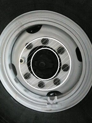

Hier gibts welche Einstigskränze
Gruß Alfred
Gruß Alfred

Der ADK 125 hatte auch Kränze an der Vorderachse:
http://www.fahrzeugbilder.de/bilder/thw ... -22317.jpg
Original aber 10 Loch.
pete
pete

Dank der vielen Beiträge habe ich mich jetzt zu einer Lösung entschieden. Dadurch habe ich aber auch gesehen, daß wir doch nicht so ganz alleine mit dem Problem stehen und die roten Dinger vom Breuninger haben bei mir einfach nicht ausgesehen. Nochmal meinen Dank an alle.
Ich werde die Aufstiegsringe vom 404 an die Felge "frickeln" (irgendwie komme ich doch nicht vom MOG los *schmunzel*)
Da die Ringe nicht so ganz passen, sie stehen irgendwie knapp an den Radmuttern. Wenn`se drann sind paßt das Radkreuz nicht mehr auf die Muttern. Deswegen werde ich vorher eine Adapterplatte (nur mit jeder 2ten Schraube befestigt, die anderen "stehen" leer mit einem großen Loch) anschrauben. Diese wird gedreht / gesägt, geflext, oder geschnitten, auf jeden Fall schön rund. Auf der Platte sind dann Bolzen zur Befestigung des MOG-Aufstiegring geschweißt, oder geschraubt. Wenn der Reifen mal ab muß, wird erst der Aufstiegring abgeschraubt und dann die Adapterplatte zusammen mit dem Rad. Ich brauche so "nur" die Adapterplatte anfertigen, alles andere habe ich.
Dann nur noch zusätzliche Griffe an den richtigen Stellen und alles funzt.
Hier die Bilder dazu:
Gerd

Hallo Gerd,
wenn ich das so seh, würd ich es etwas anders machen.
Ringe vom Unimog etwas kleiner im Durchmesser, indem ein Teil ausgetrennt und dann nachgebogen wird.
Dann passt auch das Radkreuz.
Löcher alle zuschweißen, zwei stünden ja dichter beieinander, das sähe nicht gut aus.
Brauchst die eh nicht, der fertige Ring bekommt nach außen 4 Laschen für 4 Radmuttern.
Im Ring könnten, nur zur Zierde, trotzdem Schraubenköpfe sein.
AEC hatte das ähnlich:
http://www.motorstown.com/images/aec-matador-05.jpg
VG Tom

Hier ist doch mal was perfektes MB Flughafenfeuerwehr
Gruß Alfred
