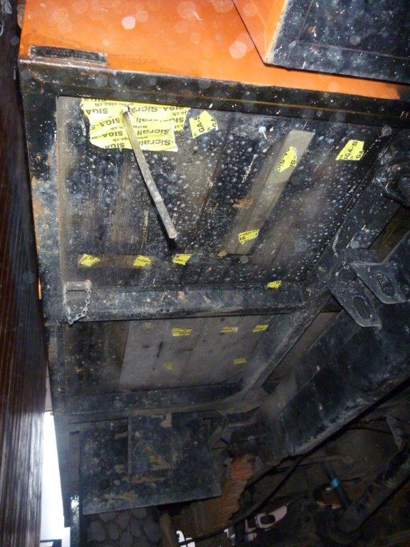

da mein kleiner Hanomag immer recht durstig ist,
möchte ich immer genug zu trinken für ihn dabei haben :wub: .
Nun dachte ich mir, dass ich auf der Beifahrerseite vor der Hinterachse unter dem Koffer einen Zusatztank anbringe.
Kann mir jemand einen Tankbauer empfehlen, der mir den maßschneidert. Egal ob Blech oder Kunststoff.
Er sollte 115x55x20 cm sein, somit ca. 125 Liter Fassungsvermögen.
Was kostet denn sowas ungefähr?
Und dann dachte ich mir, da das ja immer ein rechtes Geschiss ist, mit der Verbindung zwischen zwei Tanks,
dass ich den alten rausschmeiss, denn die 125 Liter reichen schon ein Stück.
Und an die Stelle des alten Tanks kommt ein Batteriekasten, in dem ich die 2 Natoblöcke unterbring.
Dann sind die schweren Dinger nicht so weit vorne und belasten die Kotflügel nicht so (der eine hat schon einen kleinen Riss im Batterieeck).
Was haltet ihr von dieser Idee?
Einen schönen Gruß
und ein schönes Wochenende noch,
Ralph.

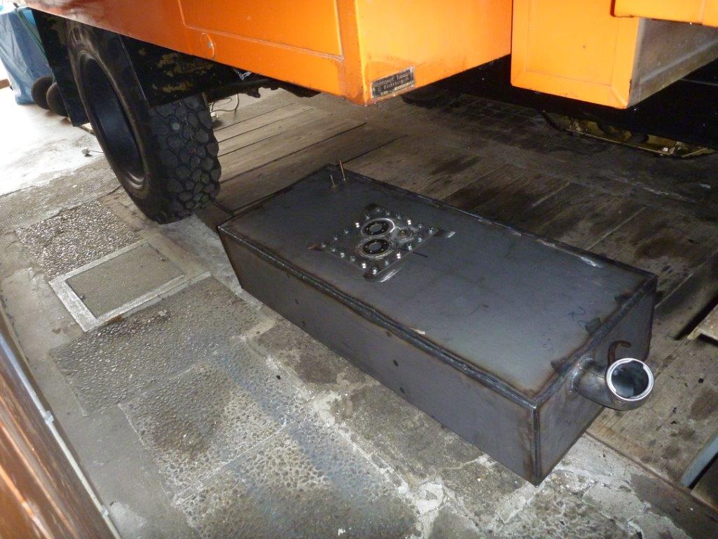

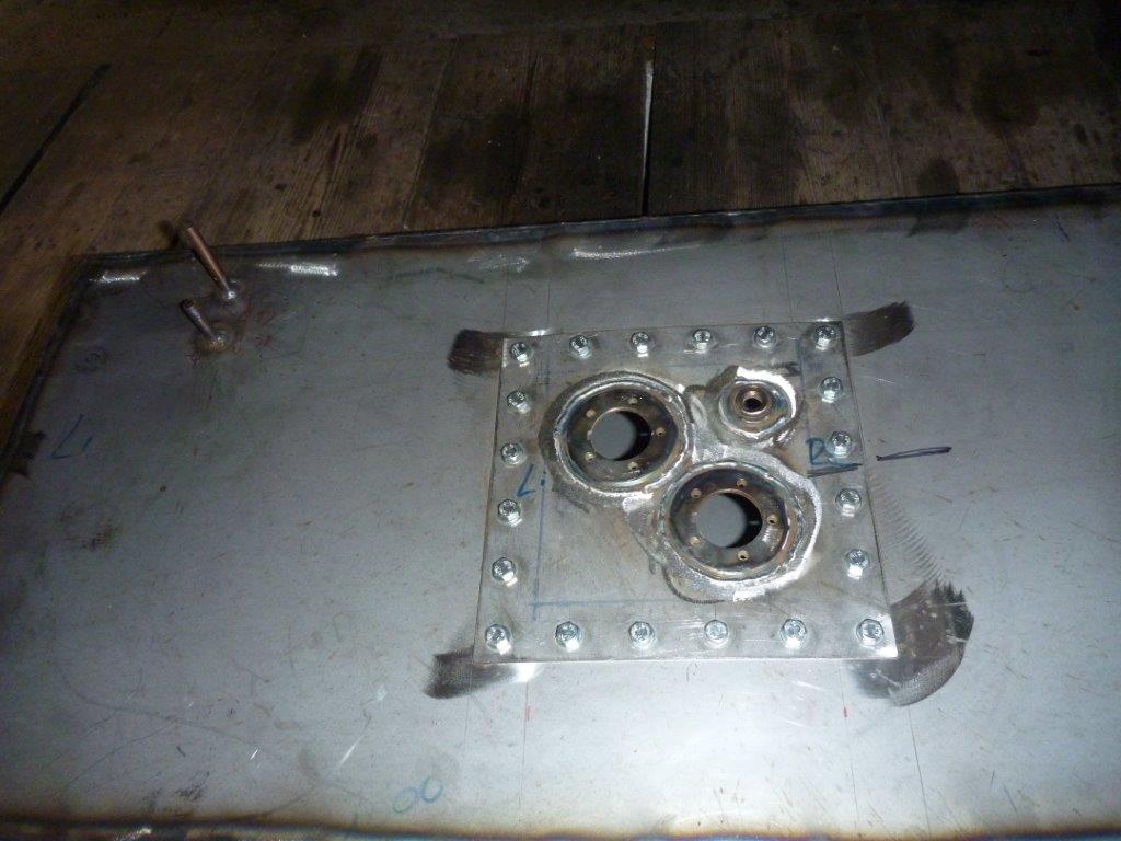

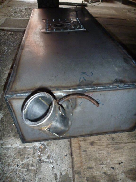

Hallo Zusammen,
mein Hanomag-Tank ist fertig.
Er fasst ca. 150 Liter, ist aus 2mm Stahlblech und wiegt 38 kg.
Anschlüsse sind vom alten Tank übernommen, passend auch der Geber und das Saugrohr, welches allerdings um 2cm gekürzt werden musste.
Er kommt unter den Koffer und wird in einen passenden Stahlrahmen gelegt, der wiederum an 8 Stellen mit 8er Schrauben am Kofferrahmen angeschraubt ist. Der Koffer ist untenrum an den üblichen Problemstellen noch sehr gut erhalten.
Dazu mal ein paar Überlegungen, mit der Bitte um Eure Einschätzung:
Ich legen den Tank nicht direkt in den Stahlrahmen, sondern überall 3mm Gummistreifen dazwischen.
Ich bin mir nicht sicher, ob ich den Boden noch zusätzlich mit einem 3mm Alu-Riffelblech (hab ich eh noch rumliegen) abdecken soll, zwecks Schutz vor Steinen. Denke dass die 2mm vom Tank doch eigentlich ausreichen sollten?!
Die Dichtungen für Geber und Saugrohr waren aus Kork und sind hin, da schneide ich mir neue. Doch wie dichte ich die 4eckige Platte ab? Bis ich da ne Dichtung geschnitten habe … Gibt es eine Dichtmasse (Karosseriekleber evtl.), die Dieselbeständig ist? Sollte ich die evtl. auch bei Geber und Saugrohr verwenden? Unter die Schrauben selber würde ich Kupferringe geben.
Ich brauche neue Dieselleitungen, was empfehlt ihr denn da? Aus Metall will ich die nicht mehr haben.
Also, ich bin für alle Meinungen und Anregungen dankbar,
bis denn,
Ralph.
