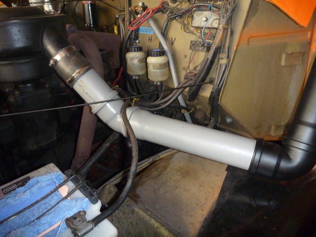

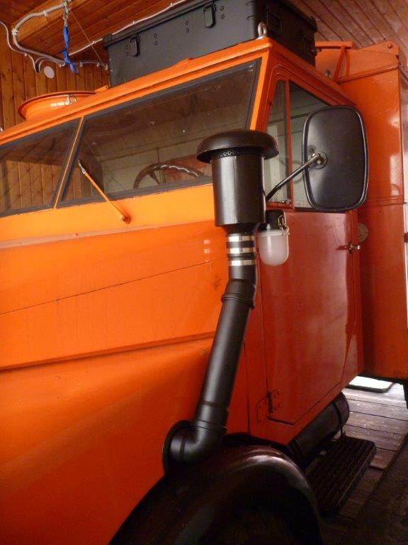

ich habe an den Hanomag einen Zyklonfilter geschraubt – soweitsogut!
Dann machte ich den Motor an und … der brummt: So ein ganz tiefes „Uuuuu“!
Ist das normal? Brummt da die Luft drin, die da zirkuliert? Bei höherer Drehzahl brummt er auch höher.
Der Hanomag ist (v.a. meiner Frau) schon laut genug! Jetzt brummt der auch noch!
Also, wer ne Idee hat, wie ich die Hummel da evtl. wieder rausbekomm – lasst hören.

Ist nur mal so eine Idee:
Paßt denn der maximale Durchfluß des Zyklons auch zum Luftbedarf des Motors? Oder hast Du nur in ebay ein Schnäppchen gemacht und das Ding an den Hanomag drangetüdelt in der Hoffnung "wird schon passen"?
Wenn der Volumenstrom nicht paßt (zu klein ist), kann ich mir schon vorstellen, daß der in Rotation versetzte Luftstrom Geräusche machen kann.

am Anfang läuft er ja ziemlich nah am Puff vorbei, dass er vielleicht von dort Vibrationen aufnimmt?
die Halterung, oben unterhalb vom Zyklon, ist die fest am Blech, oder doch Gummi gelagert?
Vielleicht auch mal bei laufendem Motor, durch vorsichtiges Abtasten die Stelle der stärksten Vibrationen suchen. Das Brummen deutet ja darauf hin, dass es irgendwo im Luftstrom eine stärkere Resonanz/Vibration gibt.
Weitere Verdächtige sind evtl. die Stellen, an denen die Rohre ineinander geschoben wurden. Sind es nur zwei/drei cm Einschub, bleibt zwischen dem eingeschobenen Rohrteil und der Kante an der sich das Rohr wieder verjüngt ein freier Teil mit größerem Durchmesser, an dem sich evtl die Vibs aufbauen können.
nur mal so sinniert:

Re: Zyklonfilter brummt
guude,
ich kenne das teil mit filterpatrone.
dann halt mal die luftumströmten ecken und kanten runden.
tip: den ganzen strömungsungünstig gestalteten ansaugtrakt
umstricken. scharfe 90°bögen müssen nicht sein, lange
dünne rohrverläufe auch nicht.
große bögen und große Durchmesser sollten sein. sonst sind
gleich unnötig einige PS im eimer.
tschö! justus.
Habedere,
ist mir gerade beim nochmaligen Betrachten der beiden Bilder so durch den Kopf gegangen.
Mag ja vielleicht eine saublöde Idee sein, aber nur mal so in den Tread geworfen.
Die kürzeste Verbindung zwischen zwei Punkten ist eine Gerade
Bestünde die Möglichkeit den Ansaugstutzen des Luftfiltergehäuses nach oben und auf die andere Seite (rechts) zu verlegen?
Bzw. sollte der Platz ausreichen - nach hinten?
Von dort mit einem Winkelstück nach oben durch die Haube und an der Mittelstrebe der Windschutzscheibe entlang zum Zyklon an der Dachkante zu führen.
Ich weiß natürlich nicht. was die Dampfkesselüberwacher dazu sagen würden, aber für mich hätte diese Anbringung einen gewissen Charme.
besonders schlecht ist imho das Eckteil / Knie. Sowas hat einen erheblichen Druckabfall. Versuch mal was passiert wenn Du das durch einen deutlich größeren Bogen ersetzt.
Kai
Kai

Der Zyklon müsste nach Berechnungstabelle die richtige Größe haben.
Die HT-Rohre sind "verkehrt" herum montiert, war halt einfacher so.
Das untere Knie ist sehr eng, tja, war halt schöner so.
Ich denke, dass ich demnächst mal alle Ideen durchprobiere.

So, habe gestern mal die erste Versuchsreihe gestartet:
Zuerst habe ich das Rohr vom Zyklon genommen.
Da war das Brummen leiser, aber immer noch deutlich vorhanden.
Es kam aus dem Rohrende.
Dann habe ich das Rohr vom Ölbadluftfilter genommen.
Da war das Brummen nur noch ganz leise zu hören.
Es kam aus dem Ansaugstutzen vom Öbalufi.
Meine Schlussfolgerung:
Das Brummen kommt aus dem Motor, genauer aus dem Rootsgebläse.
Es ist nicht das Ergebnis von Luftverwirbelungen.
Es wird durch die Rohre als Resonanzkörper halt nur verstärkt.
Meine Fragen:
1. Sind meine Überlegungen richtig?
2. Brummt da die Luft oder das Gehäuse?
3. Würde (bei Gehäusebrummen) mittendrin eine zweite Gummiverbindung (so wie am Öbalufi) was bringen?
Direkt am Zyklon bringt es nichts, schon probiert.
4. Würde (bei Luftbrummen) ein innen ans Rohr geklebter dünner Schaumstoff was bringen?
Habe das so bei der Abluftanlage am Haus (bei der Luftzufuhr), da ist einfach ein Schaumstoff ins Rohr eingeschoben und das wirkt.
Eine Veränderung der gesamte Rohranlage würde ich erst als letzte Option sehen. Die passt halt grad so gut.
Einen schönen Gruß derweilen,
Ralph.

1. Ja! Ich hab´mit gelesen und denke auch, dass das Geräusch einfach vom Motor (Gebläse erzeugt wird, wenn er arbeitet. Durch die Kurze Verbindung bisher hält sich das Getöse in Grenzen. Deine Konstruktion ist das Prinzip der "Orgelpfeifen" wie oben beschrieben, so hast Du ungewollt das Geräusch verstärkt!ph hat geschrieben:So, habe gestern mal die erste Versuchsreihe gestartet:
Meine Fragen:
Ralph.
2. Ich denke es ist die Luft, weil ich mal bei meinem (PKW!!!) auch den Filterteil abgemacht habe und mein Sohn das Gaspedal getreten hat...die Lautstärke war sehr beeindruckend! Bei einem LKW (gerade dieses Alters) wurde nicht so auf Akustik geachtet, das hat man halt in kauf genommen...So hat der Filter eben "nebenbei" auch noch eine Geräuschdämpfungsfunktion!
3. Hinfällig, aber ein bisschen rumexperimentieren mit verschiedenen Durchmessern und Rohranordnungen könnte helfen (ist halt Versuch - Ergebnis, wieder Versuch...), sonst hilft nur rechnen, aber wer ist schon Akustiker und wie soll das am Auto gehen?
4. Auf keinen Fall solltest Du die Oberflächenstruktur im Rohr verändern ohne den notwendigen (neuen) Querschnitt zu rechnen! Es klingt zwar einleuchtend innen durch grobe Strukturen ein Schallschluckeffekt zu erreichen, aber der Luftstrom (Geschwindigkeit) ändert sich doch ständig (je nach Last des Motors) und so könntest Du ein Flötenkonzert provozieren, da Du ja im Stand nicht alle Lastzustände des Motors simulieren kannst!
Mal so ne Idee: Ein Schlauch entsprechender Dimension plus ein sehr dünnes Streckmetallgitter in der Länge des Schlauches und aufgerollt im Innendurchmesser des Schlauches...in den Schlauch eingeführt...erzeugt ein Schallgitter ähnlich wie beim Schalldämpfer...
...ist Kostenseitig wahrscheinlich low budget und Du hast das Ergebnis unmittelbar! Oberfläche ändert sich nicht, Durchmesser bleibt, Strömungsverhalten ändert sich gewaltig!
...das ist meine Meinung zu diesem Thema!

So, aus Zeitmangel habe ich erst mal gar nix weiter gemacht.
Dachte ich warte erst mal eine richtige Probefahrt ab (er stand ja wegen der Bremsen ein wenig rum).
Heute wars dann endlich so weit und ich hab den Burschen mal so richtig laufen lassen.
Problem gelöst!!!
Während der Fahrt und mit höherer Drehzahl ist der Motor sooooo laut, dass ich das Brummen gar nicht mehr höre.
Auch kommt er mir irgendwie spritziger vor.
Tja, vielleicht ist er auch nur zu lang gestanden und hat sich gefreut endlich wieder mal raus zu kommen.
Also, Brummen ist noch da, aber stört nicht mehr.
Vielen Dank nochmals euch allen für die interessanten Beiträge.
Einen schönen Abend noch,
Ralph.
Problem gelöst!!!
Ralph.
