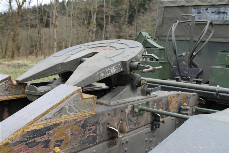

Ich habe letztes Frühjahr den Hilfsrahmen für die Sattelplatte von meinem Jupiter komplett mit der 2-Gang Handbohrmaschine gebohrt.
Das waren 24x32er Löcher für die Rahmennieten, 18x17er für die Sattelplatte und unzählige 14er.
Man muß halt bei den 17er Löchern erst 4/8/12/15 bohren, für die großen Löcher kann ich Lochfräser von Alfra empfehlen.
