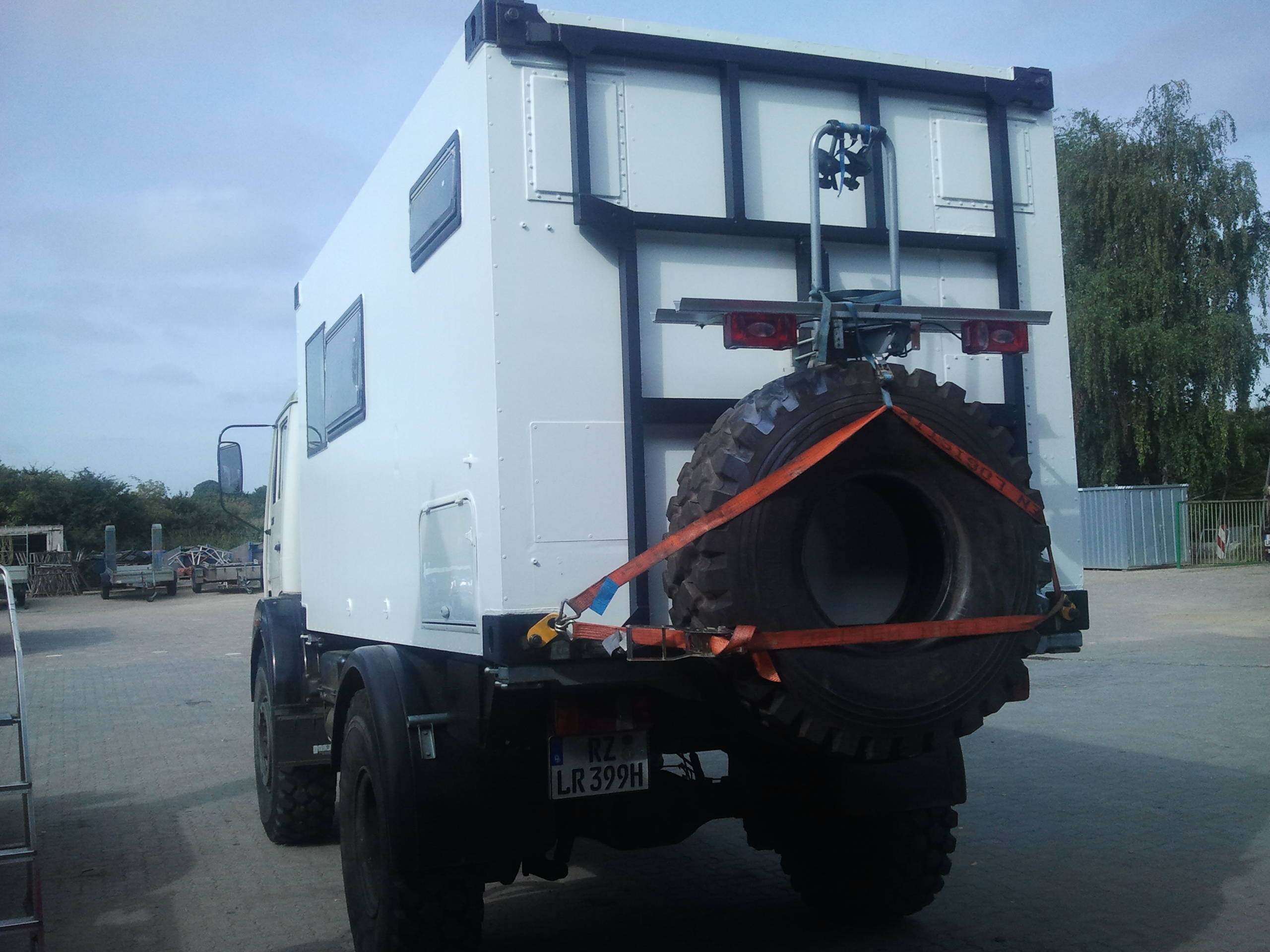

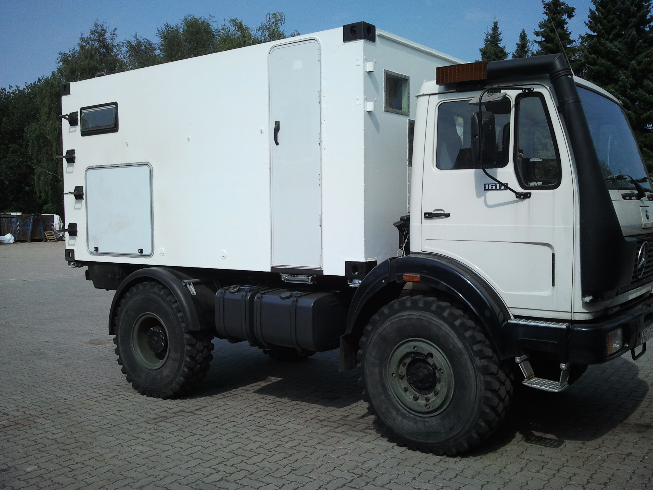

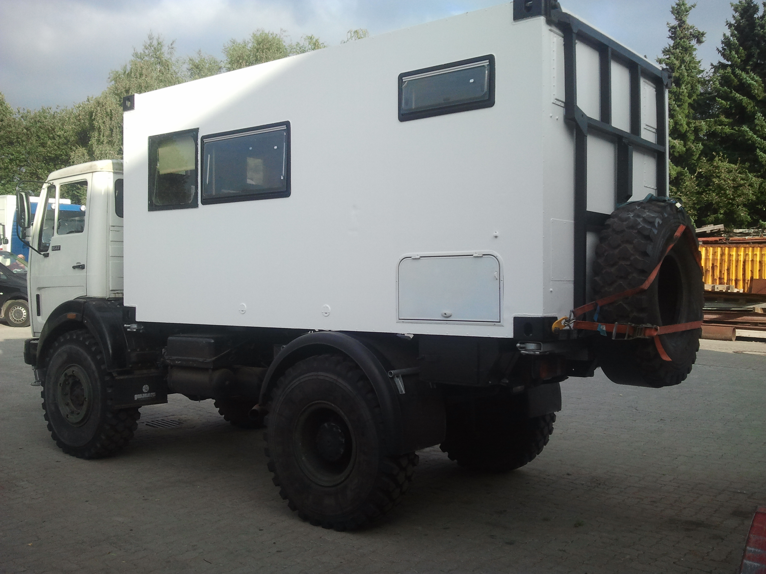

Moin nach Dresden,
ich hab es anders gelöst,da meine Raumaufteilung ein Festbett vorsieht,habe ich die Tür hinten zugemacht,und eine Seitentür montiert.
Dann hab ich den originalen Shelterträger für das Klimagerät umgebaut (Impuls-Aluschweißgerät nötig),einerseits fürs Reserverad,andererseits für den Radtträger.
Siehe Fotos....
Gruss Stefan
