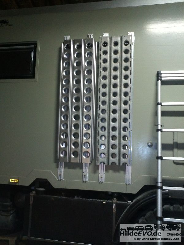

da ich ja bekannt bin für besondere Lösungen, stelle ich hier mal meine neueste Kreation vor!
Sandblechhalter hochkant!
Mal vorne weg: Ich habe keinen sonstigen alternativen Platz gefunden wo ich 4 Sandbleche sinnvoll unterbringen könnte!
- Das Dach ist voll mit Solarzellen und auch nicht immer einfach zugänglich
- Das "zugänglich" gilt auch für das Tropendach auf dem Fahrerhaus
- Vor den Tanks gibt es keinen sinnvollen Anschlagpunkt für die Last.
- Zwischen Tank und Kabine benötige ich die Verschränkungsfreiheit.
- Auf dem Heckträger benötige ich den Restplatz neben dem Rad für andere Dinge!
- Horizontal schied aus, da ich blinden Passagieren keine Einhängemöglichkeit über den Drucklufttanks geben wollte!
- Zwischen Kabine und Fahrerhaus gibt es keinen Platz
- Unter die Windschutzscheibe :sick:

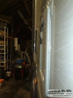

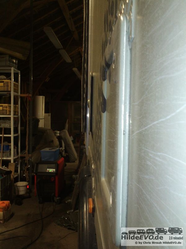

Als Grundbefestigung habe ich 4 C-Profilschienen aus BW-Shelter hergenommen und diese mit Sika 252 auf die Außenhaut geklebschraubt! Was nicht zu sehen ist: Als “Lager” habe ich 4 kurze Rohrabschnitte mit 40 mm Durchmesser auf ein Flacheisen geschweißt. Damit die Bleche nicht abrutschen wurde eine Mutter aufgeschweißt! Es werden noch 2 weitere Rohrabschnitte als unterer Aufnahmepunkt angebracht. Als Sicherung werden 2 klappbare Bügel angebracht, die in der Mitte mit Vorhängeschloß gesichert werden. So können die Sandbleche nach Bedarf abgenommen werden! Um ein Klappern zu verhindern werden Gummiprofile angebracht die den Sandblechen eine Vorspannung geben wenn die Sicherungsbügel verschlossen sind! Die Konstruktion mit verlasteten Blechen steht ca. 6 cm von der Wand ab!
Seitlich von Hinten nach Vorne
Vielleicht wird in Fahrtrichtung noch ein kleines Abweisblech angebracht damit sich Äste und anderes Zeugs nicht so leicht verfängt! Das wird aber die Praxis zeigen!

Nur mußt Du unbedingt nach vorne einen Abweiser (Blech) machen....
Stell Dir vor, ein Radfahrer oder Fußgänger wird haarscharf durch was auch immer gestreift ..... der wird regelrecht geschält.
Der Tüver sieht das 100%ig genauso.
Wäre mir so viel zu gefährlich.

Also wenn ich die Sandbleche schon außen an den Koffer klebspaxte, dann würde ich eine dualuse Lösung bevorzugen, bei dem der untere Anschlagpunkt der Befestigung aus einem Scharnier besteht, damit ich die Bleche 90° vom Fahrzeug abklappen könnte.
Polster drauf und man hat eine prima Skorpion-freie Siesta-Petting-whatsover-Freiluft-Liege.
Warum stehen die Bleche senkrecht und nicht wagerecht? Damit die Leiter ihre Berechtiung hat?
Und wenn die Bleche ohnehin an den Koffer kommen, dann können es auch gleich die richtig Langen sein und nicht der Kompromiss aus der Geländewagenszene, den unsereins durch die Gegend karrt.
