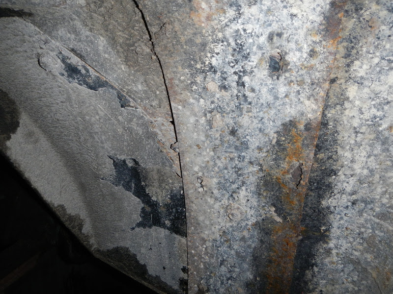

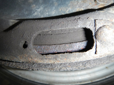

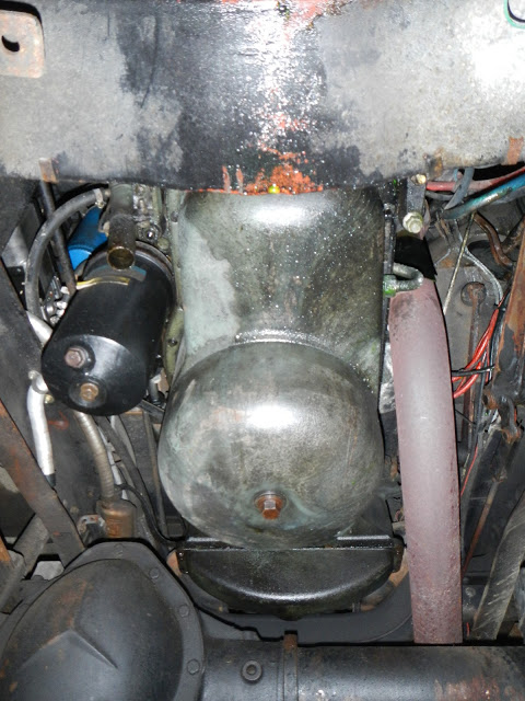

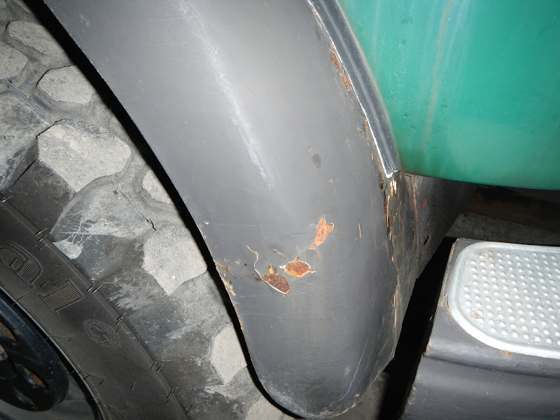

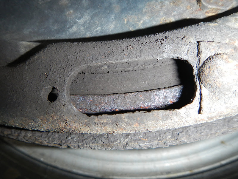

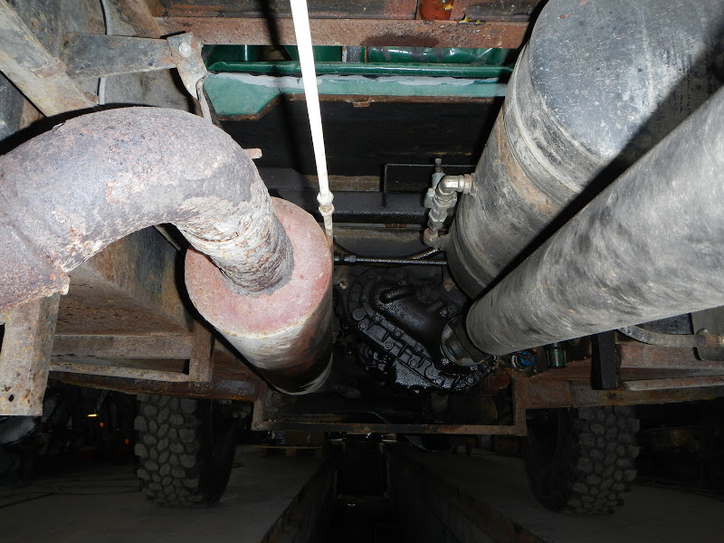

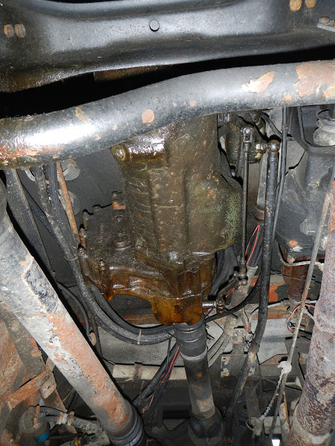

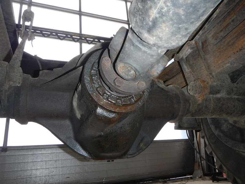

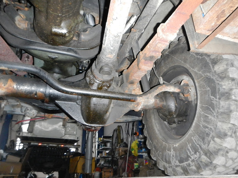

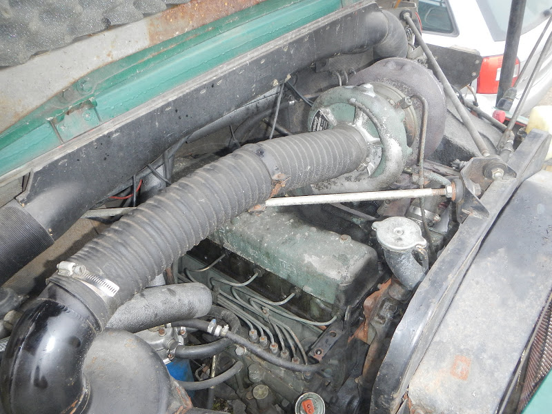

ich habe mal ein paar Bilder für euch und würde gern eure Meinung wissen, was gemacht werden sollte und mit welchem Aufwand das ca. verbunden ist.
Ist vielleicht doof formuliert, aber einfach mal schreiben was euch so durch den Kopf geht wenn ihr die Bilder seht :) (bitte passende Gedanken :joke: )
Hier die Bilder :)

Schönes 150PS A-Modell
überall da nass wo sie so inkontinent sind...
Alles machbar,
die Bilder beschrenken sich ja nun auf die Ölfeuchten stellen,
- Kurbelwelle vorne
- Kurbelwelle hinten
- beide Achsen
- Verteilergetriebe
- Getriebe
- Achsschenkel vorne
... was ist mit der lenkung?
... ESP scheint trocken zu sein...
so dass man nix über sonstigen gammel sagen kann (Fußraum Übergang Kotflügel zum Boden)

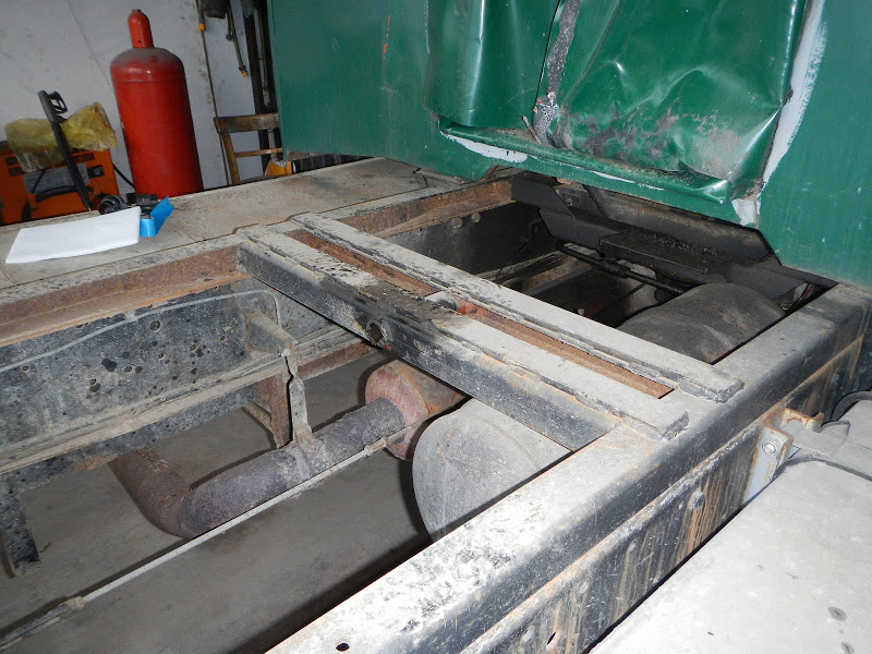

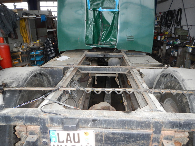

Ohne Servo.

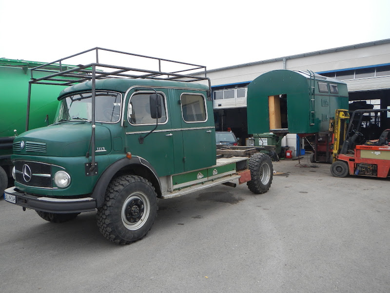

Hier die fast-rest-Bilder :lol:
Jetzt wisst ihr auch mit was wir so liebäugeln :blush:
4,2m Radstand, kurze Doka :angel:
Wobei ich da wahrscheinlich doch kein Zeppelin II drauf machen möchte, da mir der Überhang einfach zu lang wird.
Tobias

Das alles wieder Dicht zu bekommen..puh...Arbeit...ich mein das wird ja nicht in ein paar Stunden erledigt sein

Ich fand das auto schön konfiguriert so wie es war...
Hatte ich vor jahren schon mal nen Bild von gesehen, und das war sicher auch Basis für den einen oder anderen Entwurf von mir.
von wegen dicht bekommen, Motor lässte Du siffen, zumindest hinten und behebst das durch nachgießen.
Die anderen 6-7 Simmerringe sind vermutlich garnicht soooo komliziert zu machen.

Was hat der gute Mann den mit dem Koffer gemacht?
Der passte nun wirklich gut auf das Auto und sieht ohne nach eine großen Baustelle aus.
Eine Baustelle ist es aber sicher auch ohen Koffer :joke:

Der Koffer wahrscheinlich auf sein neues Projekt.
Meinst Baustelle wg. den siffenden Simmeringen ? Oder weshalb?
Überlege gerade ein LAK II draufmachen zu wollen.
Tobias

Also, meine Worthülse meinte eher - was ich nun vor mir sehe, sollte ich mir den zulegen.
- Undichtigkeiten
- Rostbekämpfung
- bedenken, b. d. großzügig bemessenen Spiegelhalterungen an den Türflächen
- der neue Koffer oder was auch immer sonst noch erarbeitet werden muss
Hast du dir den angesehen oder kennst du das Auto von Bildern?
Hat natürlich auch ein paar Guddis: Dämmung/ H oder kein H/ Wohnmobil/ Reifen+Felgen

Also um das noch mal klar zu stellen,
ich sehe anhand der Bilder KEIN Auto in desaströsem Zustand!!!! :D
Sondern ein Auto in ansich ganz passablelm Zustand mit den üblichen Problemen, wleche durchaus bewältigbar sind.
Ist nicht so dass mein Auto in bezug auf Ölfeuchte relevant besser aussehen würde,
und das ich an genau diesen oder ähnlichen Baustellen noch nicht bei gewesen währe
oder noch mal beigehn muss (wie warscheinlich so einige hier :ninja: )
Jakob
p.s.: ich finds nur ein bischen schade um die ansich ganz Ansehnliche Fahrzeugkonfiguration,
wenn mir der Dachträger auch wirklich garnicht gefällt...

...ich geh zehnmal lieber hin und erneuere ein paar Simmerringe oder Dichtungen als irgendwo anzufangen Rost-Blätterteig zu therapieren. Ehrlich. Das liegt mir gar nicht...
Beim Dichtungen machen ist man schneller fertig, nicht ganz so versifft und hat sofort einen Erfolg. Und keine Diskussionen über Farbenauswahl oder Rezidive wie bei Rostproblemen. (obwohl die Öllecks manchmal auch schwer zu finden sind...).
Zum Koffer: weniger ist mehr. Der LAK ist zwar lang, hat aber die blöden Schrägen. Und der Überhang ist schon ein wenig groß wie ich finde. Ein kürzerer FM1 passt meiner Meinung nach eher.
Ganz allgemein finde ich es allerdings schade, dassDein Projekt LA710KR so schnell aufgegeben ist, bevor es auch nur annähernd in der Zielgeraden ist...

180cmx200cm bett ist auch drin inkl. Sitzgelegenheit und Stauraum...
Somit noch etwas Inneneinrichtung nach Wunsch und man ist Reisefertig..also ich finde schon das wir sehr nah an der Zielgeraden sind
Deshalb gebe ich das Projekt eben so ungern auf, da wir schon echt nah dran sind und viele viele Stunden Arbeit drinstecken..
Tobias

Hast du denn keinen Durchgang in den Koffer ?
Ich habe lieber mehr Platz zum wohnen als zum fahren, denn durch die DOKA geht dir hinten viel Platz verloren.
roverfreunde1 (der Berd ,auch hier unter uns) ist mit seinen 4 Frauen im 710 KR unterwegs.
Er hat einen großen Durchgang mit Sitzgruppe direkt hinterm Führerhaus.
Ich finde hat er toll gelöst und dadurch hat er seine Lieben immer im Blick.
Wäre doch schade um deine Zora.
Gruß Dag

Bin eigentlich auch für deine Lösung, aber bei solchen Bildern vergeht mir die Laune meine Mädels in den Koffer zu verbannen, denn dort wird man eher mal von etwas erschlagen, als im Fahrerhaus
http://www.main-netz.de/_/tools/diaview ... &_CMELEM=9
Würde gern...weiß auch das man dies im 710 machen kann, aber jetzt habe ich die Möglichkeit die Geschichte fast 1:1 zu tauschen, aber dann wäre fast alles nach meinem Vorstellungen ohne große Kompromisse...
1 : 1 mein ich das Geld..die Arbeitszeit..die bekomm ich nicht wieder..
wobei ich auch beim Geld noch einen zacken drauflegen muss bis es "100%" sind.
Wobei dies auch nur auf die Endphase beschränkt ist, wenn es z.B. darum geht größere Tanks zu montieren. Aber ansonsten läuft meine Kalkulation auf ca. 1:1 hin...wobei hier nicht die Budgetfressende Kleinteile drin sind, also lege ich drauf :joke:
Dag
