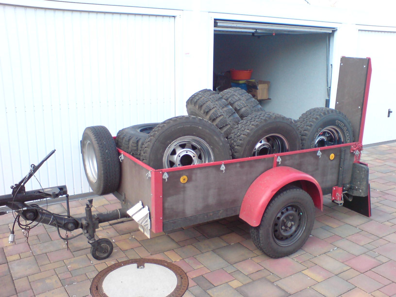

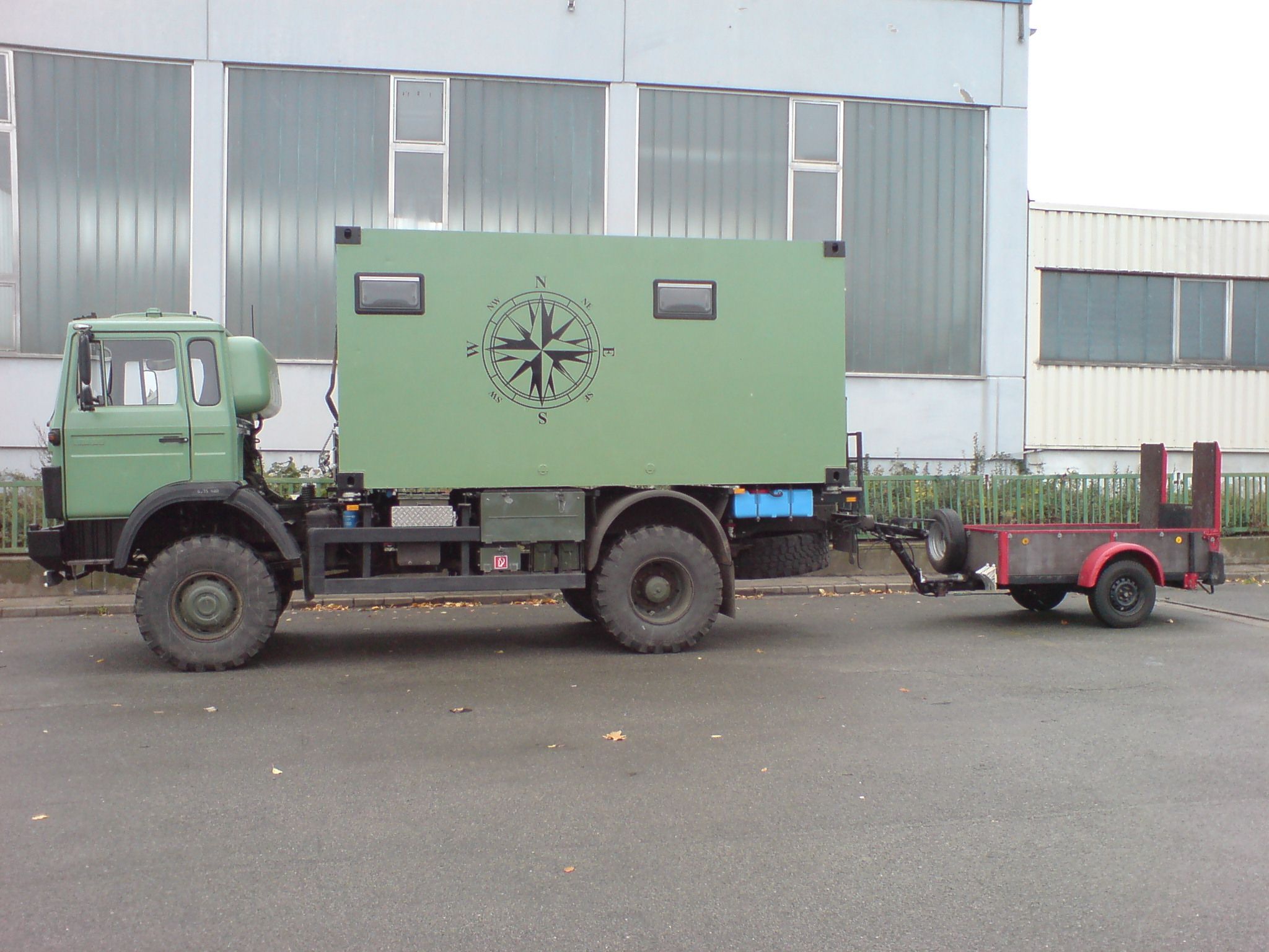

Zur genauen Aufklärung,
es geht hier um diesen meinen Anhänger.
Als ich ihn vor einigen Jahren gekauft hatte, war nur eine wechselbare 40mm Zugöse montiert, ich hab mir eine Kugelkopfkupplung noch nachgerüstet. Und heuer kam noch eine Nato-Öse für meinen großen dazu.
Früher hatte ich zwei Anhänger für zwei Zugfahrzeuge, das ist eine doofe Lösung. Diesen Anhänger kann ich an alle Fahrzeuge ankuppeln.
Der Anhänger hat Auflaufbremse und höhenverstellbare Zugdeichsel.
