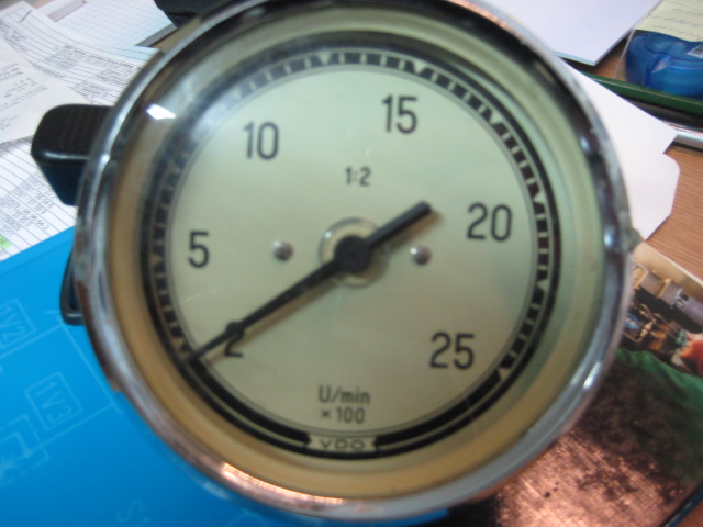

Moins Leutz,
mir ist ein Drehzahlmesser zugelaufen und ich möchte ihn in den Mercur bauen und nicht schon zerstören.
jetzt gehts aber schon los:
Es steht nirgends drauf ob 12 oder 24 Volt.
Was drauf steht:
Hersteller VDO
Baujahr: 05/71
Drehzahl von 0 bis 3000 U/min
Übersetztung 1:2 (passt ja für Mercur )
und weitere Nummern mit denen ich nix anfangen kann:
815/2/8
ED 100X2500X H.4225
Dann gibbet noch 2 Klemmen:
einmal Minus - is klar kommt masse dran
einmal "G" - ist auch klar, kommt klemme W der Drehstromlima dran.
Wer da Ahnung hat??-- ich währe um Info froh.

mal auf den Sockel des Beleuchtungsbirnchens schauen ob da gleich 12v Steht?

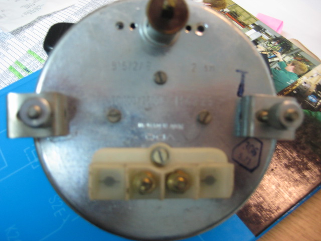

/update - kannst du ein Foto der Rückseite einstellen?
Beiträge: 4607
Re: Drehzahlmesser 12 oder 24V ??
#3 Beitrag von Andy » 2012-10-29 18:11:47
oh hatte ich vergessen :lol:
natürlich war mein erster Blick auf das Birnchen, welches aber nicht drin war :wack: , auf dem Messing Sockel steht nix drauf.
ANdy
Karl S.
Beiträge: 457
Registriert: 2006-10-04 15:39:52
Wohnort: 92648 Vohenstrauß
Re: Drehzahlmesser 12 oder 24V ?? wie feststellen
#4 Beitrag von Karl S. » 2012-10-29 19:00:04
Das bezweifle ich! G bedeutet normalerweise "Geber"., d.h. der DRZM ist für den Anschluß eines zusätzlichen Gebers gedacht und nicht für den Anschluß an Klemme "W" (sonst stünde da nämlich auch "W" :ninja: )
Karl
Beiträge: 4607
#5 Beitrag von Andy » 2012-10-29 21:04:22
Moins,
nun ja, meine Recherche hat ergeben, dass Klemme W nicht immer Klemme W heißt.
siehe auch:
http://www.kfz.josefscholz.de/Drehstrom-Lima.html
Es gibt die Bezeichnungen:
STA und P, je nach Lima Modell.
Das mit dem Geber könnte auch sein, nur welcher Geber??
Oje was habe ich mir angetan :bored:
ANdy
Beiträge: 24923
#6 Beitrag von Ulf H » 2012-10-30 0:59:07
.... einfach mal mit 12V probieren, das sollte ja an einem 24V-Gerät nix kaputt machen ...
MUSKOLUS
Beiträge: 2329
Wohnort: Beim Birnbaum
#7 Beitrag von MUSKOLUS » 2012-10-30 15:54:38
12 oder 24 ist nur für die Birne wichtig. Du brauchst einen Geber, der erzeugt unabhängig Strom. Wurde hier alles schon bis ins Detail diskutiert. Such mal nach der Suchfunktion.
Andreas
