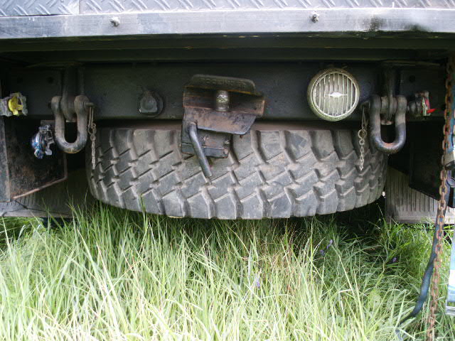

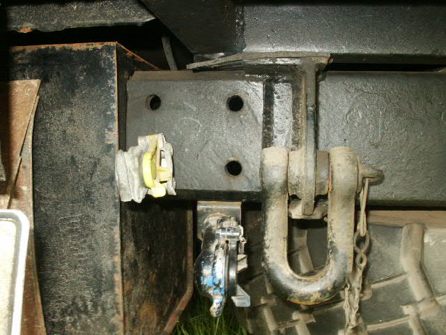

salute, ich frag mich grade, wie schwer so ein Schlauchwagen der FW ist. Also so einer, der am Heck transportiert wird. An meinem Laster (LAF710) sind die Halteplatten am Rahmen noch da. Die Frage ist nun, ob die ausreichend dimensioniert sind, ein Moped samt Halter (knapp 200kg Moped, ca. 50kg Halter) zu halten... Wat meint ihr?

Stell mal ein Bild vom Heck des Fahrzeuges mit der Haspelhalterung ein.

hi, hier ein paar Bilder vom Arsch meines kLeenen:

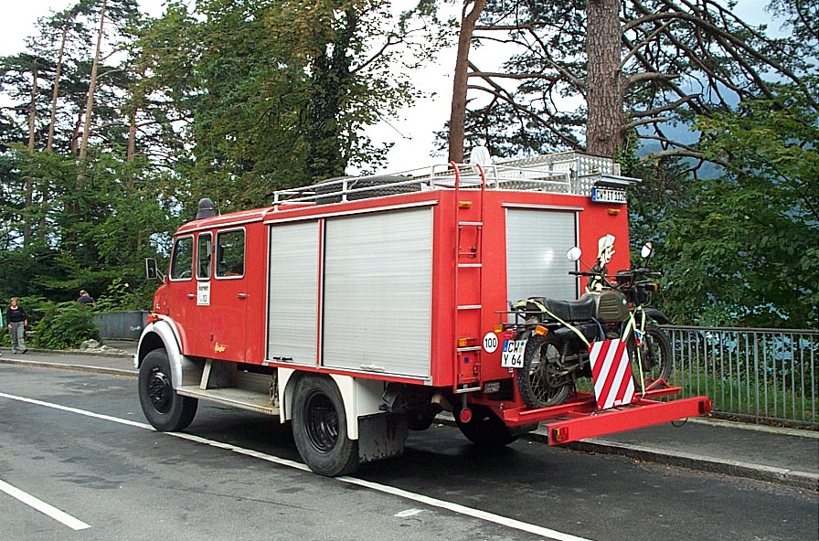

so sah das bei meinem Flori aus. Abgenommen habe ich das Moped schon wäre ja sonst sinnlos nur das Teil spazieren zu fahren....

hi, sieht ja ganz praktikabel aus. Wie haste die Maschine denn hoch- und runtergehoben? Der Träger ist einfach am Hauptrahmen angeschraubt, wie ich sehe?

ja genau - und abnehmbar - einfach in die Halterohre eingeschoben und gesichert. Das Moped wurde auf einer Rampe raufgeschoben. Hat ganz gut geklappt. Den Träger hat jemand aus dem Forum hier gekauft. Weiß nicht, ob er ihn schon montiert hat.
