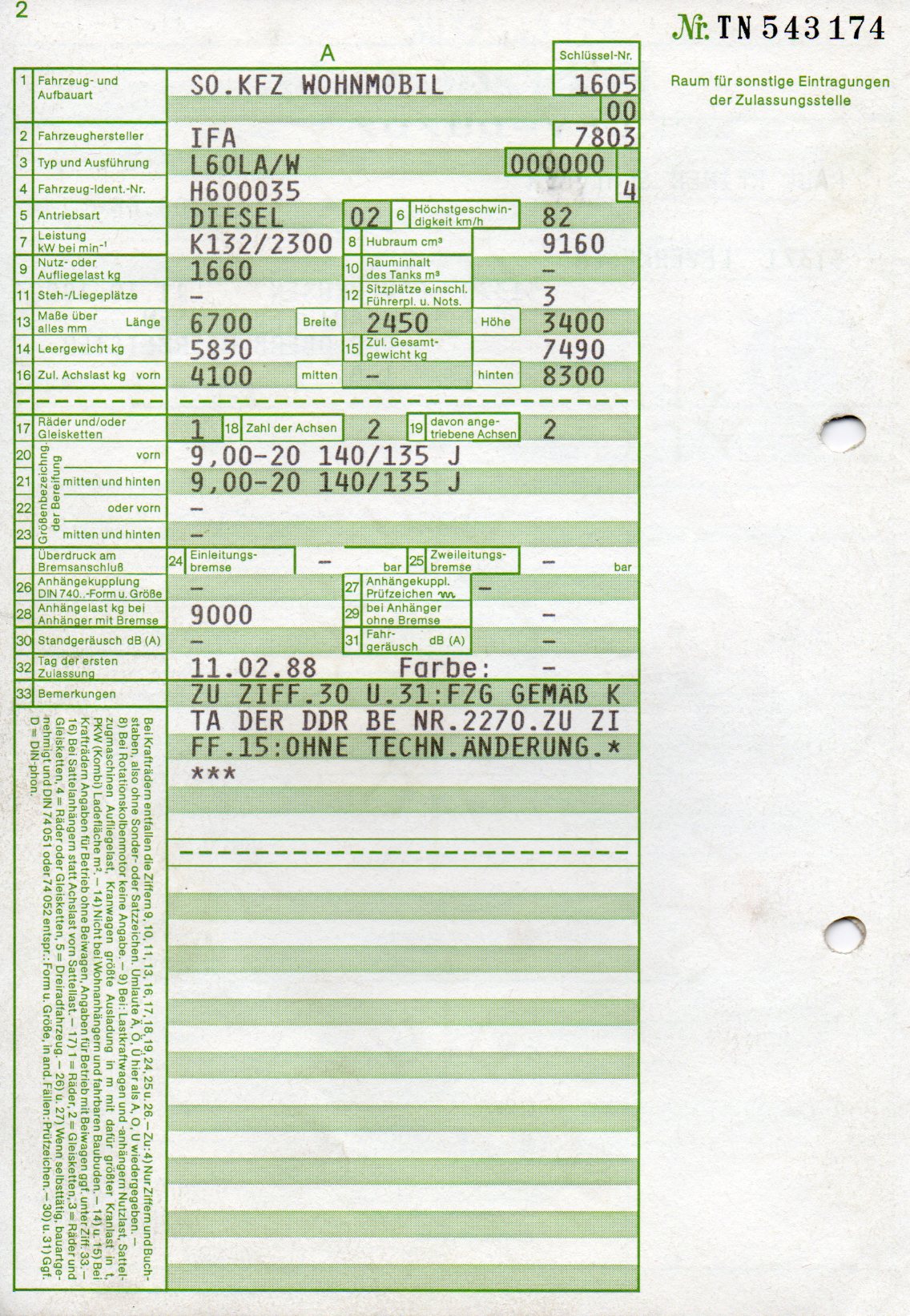

Re: Was haltet ihr von dem? Kennt den einer?
Also bei mir steht 5,8t Leergewicht drin, allerdings mit Werkstattkoffer. Der ist etwas leichter.
einstein4567 hat geschrieben:Also bei mir steht 5,8t Leergewicht drin, allerdings mit Werkstattkoffer. Der ist etwas leichter.
einstein
Und was wiegt er wirklich ???
Was drinsteht ist ziemlich egal.
So auf Anhieb wüsste ich jetzt keinen einzigen L 60 der auch nur annähernd unter 8,5 to wäre.
Die meisten liegen bei 9 to. einige sogar darüber.
Ist eben ein LKW.
Wäre für viele Neulinge echt hilfreich wenn realistische Gewichte gepostet würden.

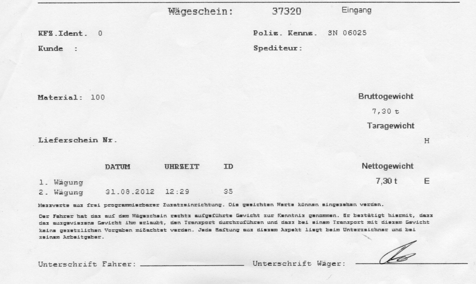

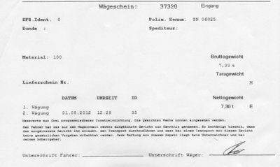

Folgendes Resultat vom wiegen: Auto war vollgepackt mit Ausrüstung und Lebensmittel. Hatte ca. 200 Liter Diesel und 60 Liter Wasser an Bord (möglich sind 500 und 150Liter) 2 Reserveräder mit Felge (Stück 200 kg) und zu guter letzt noch mein Moped was ungefähr 100 kg wiegt.einstein4567 hat geschrieben:Ich werde mal am Freitag auf die Waage fahren. Könnte ich noch schnell erledigen, bevor es wieder auf Tour geht.
einstein
Die Waage hatte genau 7,3 Tonnen angezeigt. Es sind nicht all zu viel Reserven bis 7,49t. Aber ich denke, dass ich mich in einem realistischen Bereich bewege. Also nichts überzogen nach dem Motto: lasten wir den mal schnell ab, egal was er am Ende wiegt.
Naja, von Reserven kann ja hier keine Rede sein, .....
Es fehlen ja noch die restlichen 400 Liter Flüssigkeit, und dann noch mindestens 2 Personen.
Macht zu den 7,3 to. nochmal 550 Kg dazu .... macht also schonmal 7850 Kg.
Also realistisches Leichtbau-Reisegewicht 8 to.
Na ja, die 500l Diesel sind ja schon reichlich bemessen, die 150l tun´s schließlich auch. dennoch finde ich das Ergebnis durchaus bemerkenswert - mit 2 Ersatzrädern und Beiboot unter 7,5t!
Was wiegt den so ein Werkstattkoffer? Der ist doch bestimmt nicht gerade leicht im Vergleich zu nem Alu-/GFK-Sandwich.
Kritisch wird die Tonnage wenn mal was passiert oder explizit gemessen wird.
Letzteres wird speziell in A sehr gerne gemacht und dann darf abgeladen werden.
Wird das erforderliche Gewicht nicht erreicht geht es nicht weiter, das Gerümpel was man rausgeworfen hat muß auch weg.
In jedem Fall wird also irgendwie eine Transporthilfe fällig die meist Spedition heißt und richtig teuer wird (zusätzlich zu den weiteren "Gebühren").
Wenn Du also auf ehrliche 7,5t abspecken kannst dann tu das, spart auch Sprit und schont das Fahrwerk. Außerdem gut für die Geländegängigkeit (falls erforderlich)
Ich bin allerdings erstaunt daß es mit dem L60 so weit runter geht mit dem Gewicht, scheint also ein leichter Koffer und ein leichter Ausbau zu sein. Als Auto ist der L60 sicher deutlich ausgereifter als der W50, die "paar" Jahre Weiterentwicklung sind sicher spürbar.
