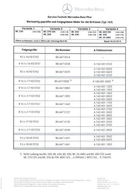

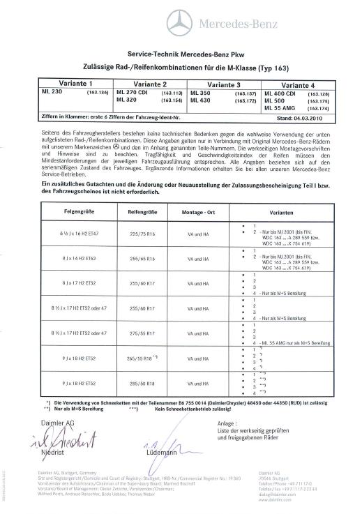

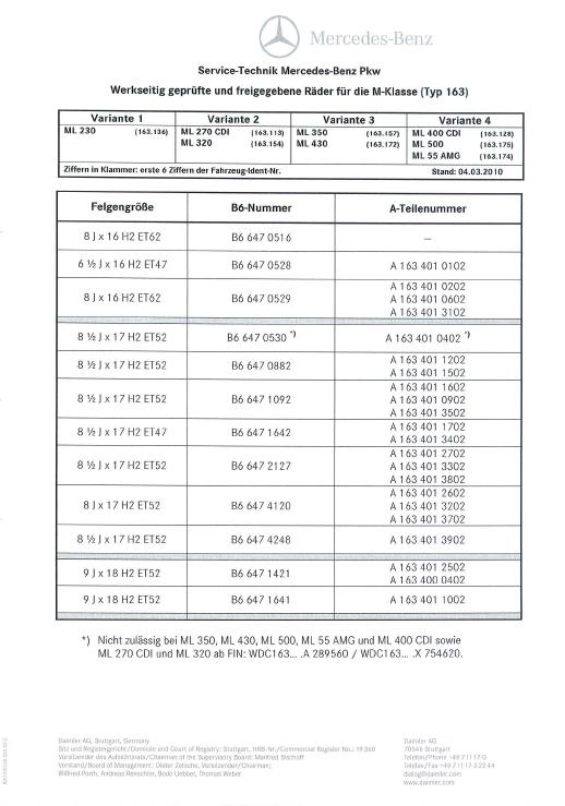

von Daimler selbst gibt es Umrüsttabellen, welche Reifengrößen möglich sind. Müßte jede Niederlassung haben oder ausdrucken können.
P.S.: Hab's wieder gefunden:

@ Klaus, coole Liste leider nicht das drauf was ich suche! :motz:

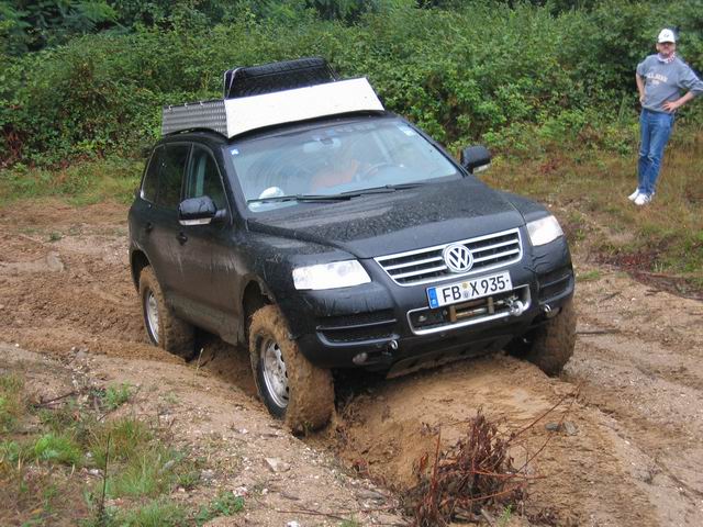

habe mal was ähnliches mit einem Touareg gemacht. Da waren mir die Serienbereifungen auch zu klein. Ich habe eine Einzelabnahme für Reifen 275/70R16 erreicht und habe dann runderneuerte Colway C-Trax MT auf originale Stahlfelgen aufziehen lassen. Sah nicht nur gut aus, war auch im Gelände der Kracher. Da wo andere an einer Steigung ins Rutschen kamen, bin ich stehen geblieben und wieder angefahren. Auf der Strasse sind solche Reifen allerdings eine Katastrophe - laut - schwammig und bei Regen fahren die sich wie auf Schmierseife :eek: Tachoangleichung brauchte ich nicht, ich habe bei Oettinger einen Tachoabgleich fahren lassen und der ergab keine Abweichung bis 140 km/h - und da die Reifen nur bis 140 zugelassen sind, war alles paletti.
Touareg ist nicht gleich ML, aber ich denke so unterschiedlich sind die beiden in der Beziehung auch nicht.
Schönen Gruß, Holger

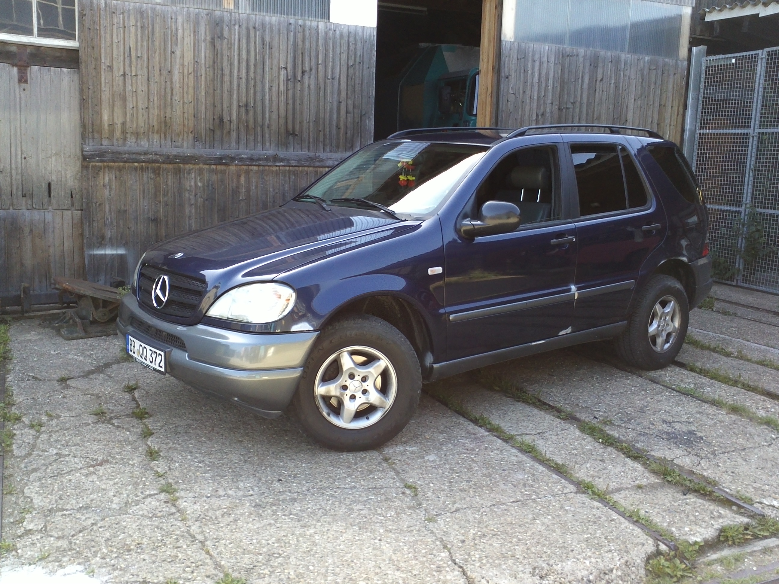

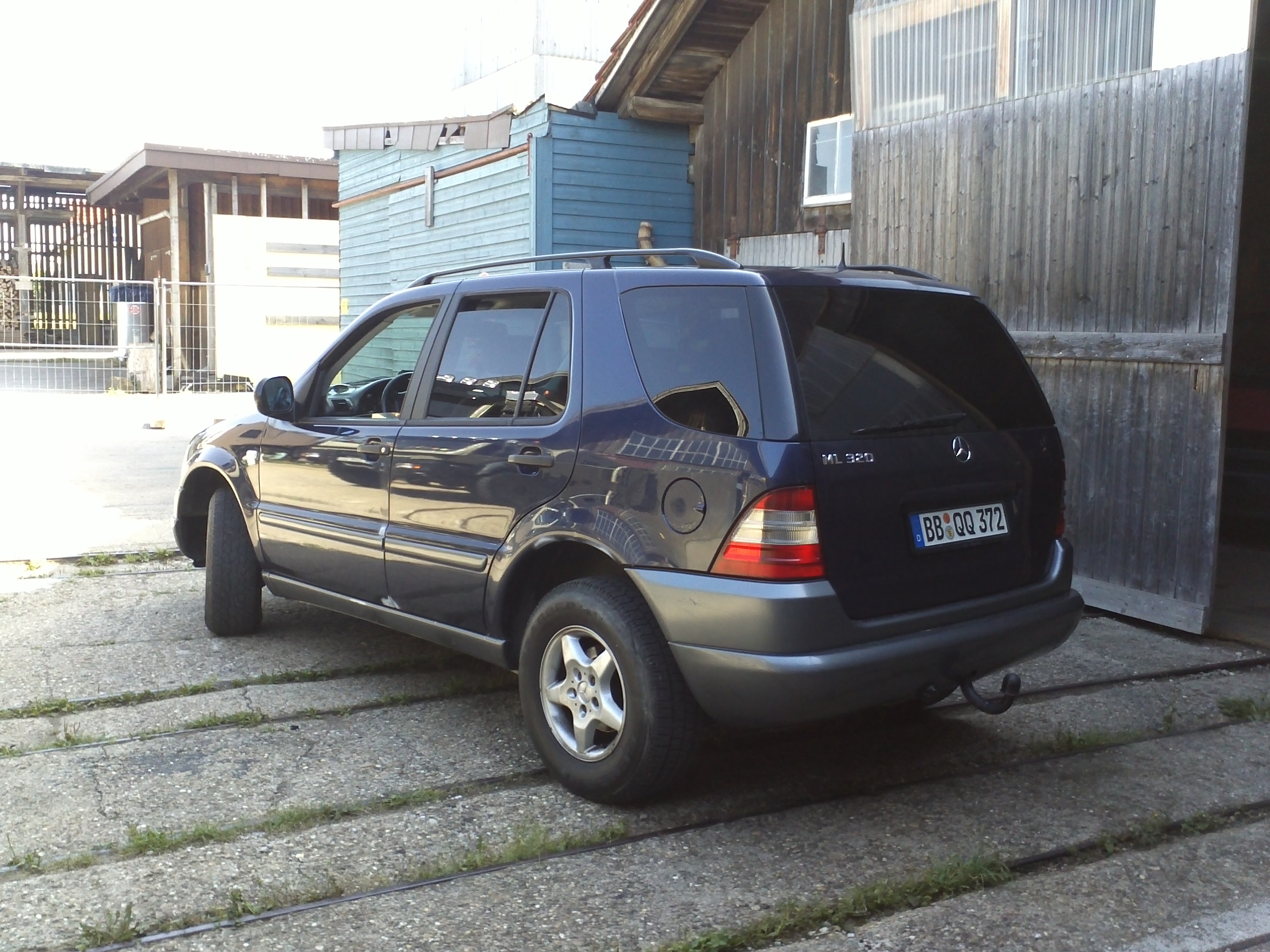

hier mal 2 Bilder (hoffe mal das klappt mit dem Androiten)!
Die grauen Punkte sind Roststellen die ich noch machen muss! Untenrum ist wenig Rost :blush: !
Zu machen war vorerst das Radlager vorn rechts. Die Feder hinten rechts ist gebrochen! Ist typosch Mercedes! :motz:
Und der Biegeträger hinten ist völlig durchgerostet! :wack:
Mit der Umbereifung warte ich noch etwas, Höher wird er vrmutlih im Zuge der Federreparatur!
