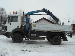

Könnte für meinen Bedford Tm 4x4 nen Kran kaufen! Das Teil schaut aus wie neu! Der Hydraulik-Tank sowie Pumpe und passende Pritsche wären auch dabei.
Hier mal ein Link von den Kran am Fahrzeug!
http://suchen.mobile.de/lkw-inserat/and ... 88011.html
Was kann man für den Kran ausgeben! Kennt sich da jemand aus? Auf was muss ich beim Kauf achten?

ich habe 2011 für meinen Kran, Hydraulikpumpe und die Pritsche 3.000,- € bekommen!
Der Kran wurde von einer Brücke eingeklappt und hat die Frontwand der Pritsche nach hinten gebogen!
Der Kran dürfte so das Hochwertiste an dem verlinkten LKW sein!
Grüße Chris

vom Preis her wird sowas ab 3000€ kosten. Wichtig ist das du den inkl. Zwischenrahmen, Tank, Pumpe und Steuerung kaufst. Am besten mal vorführen lassen und schauen das alles dicht ist. Alle Zylinder ganz ausfahren und auf Rost und Beschädigungen kontrollieren.
Die Arbeit vom Einbau ist nicht zu unterschätzen. Vom Gewicht her würde ich den bei 1,5to ansiedeln.
Was willst du denn mit dem Kran machen?

Also ich könnte so ein Fahrzeug mit dem Kran kaufen. Für ca. 4500 Euro.Verteilergetriebe hat nen Schaden. Oder den Kran nur für 2500 Euro mit allem. Also Pritsche Pumpe ect. Ich habe ja schon nen Bedford Tm. Wurde also aus zwei eins machen. Will mit dem Lkw Holz fahren. Danke erst mal für die Antworten.
