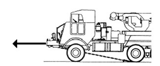

Gelegentlich wird es auch so gemacht mit einer Vorbauwinde:
Darauf beachten das die Ketten nach die "Stop blocks" gleich lang sind und immer nur Paarweise benutzen, wegen die Belastung am Rahmen / Fahrgestell,
