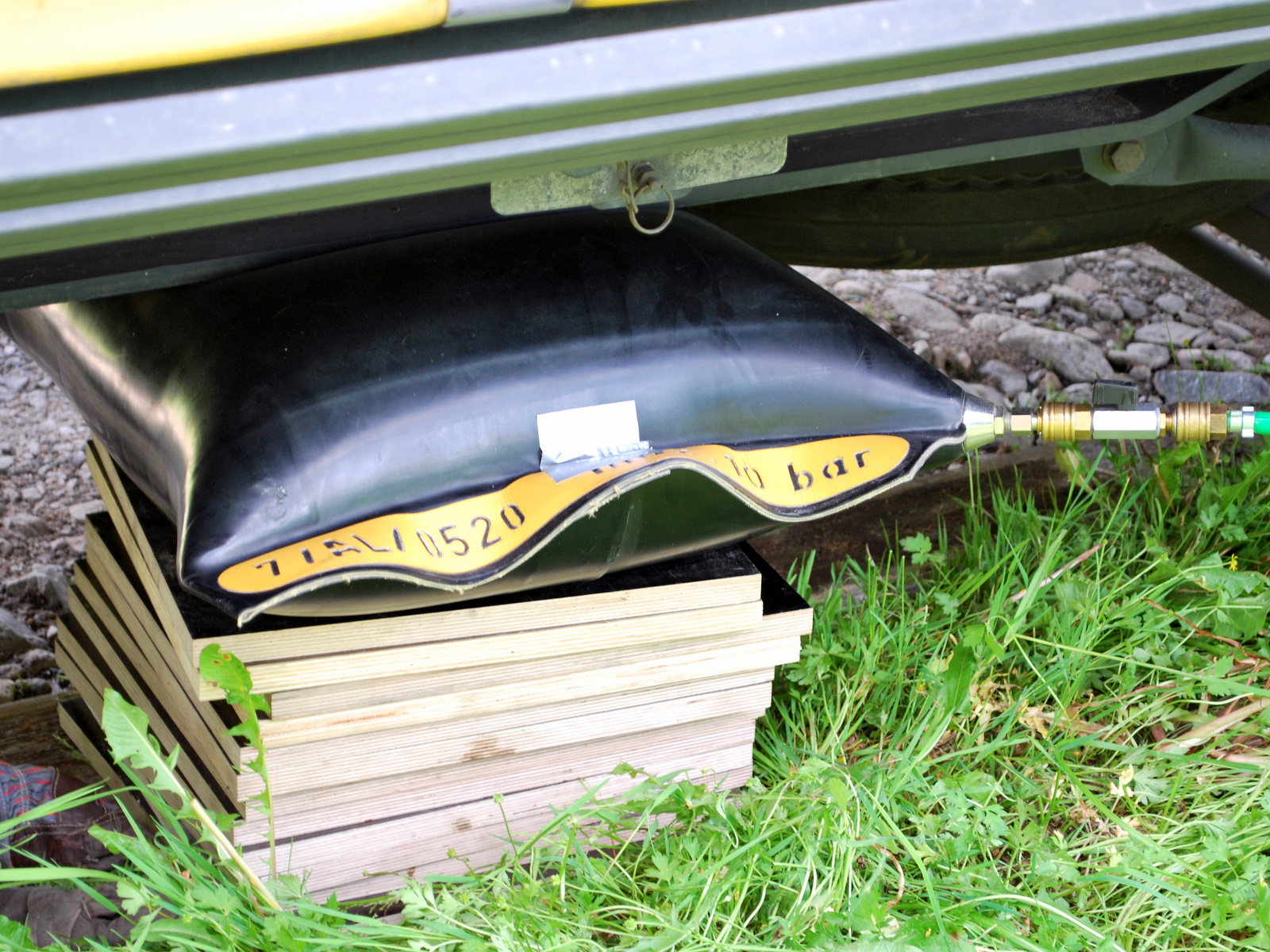

Die Palette drunter ist aber schon grenzwertig. Da würde ich kein Rad tauschen. :huh:

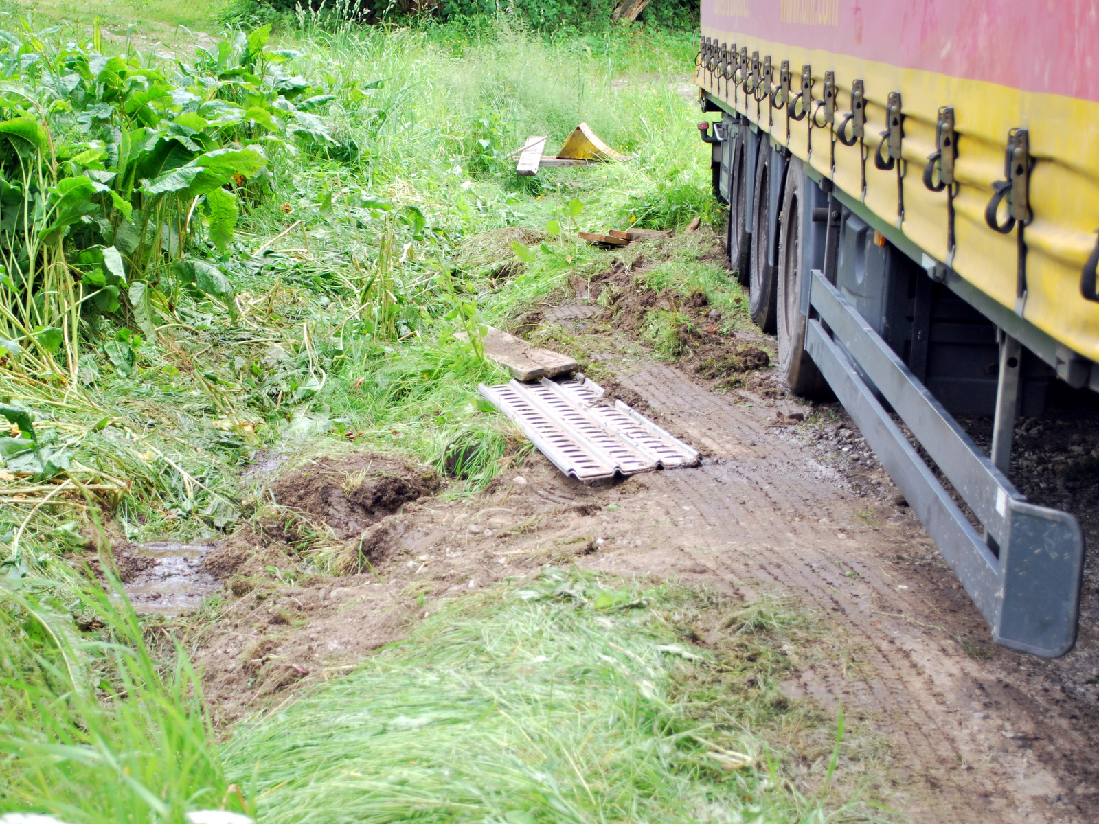

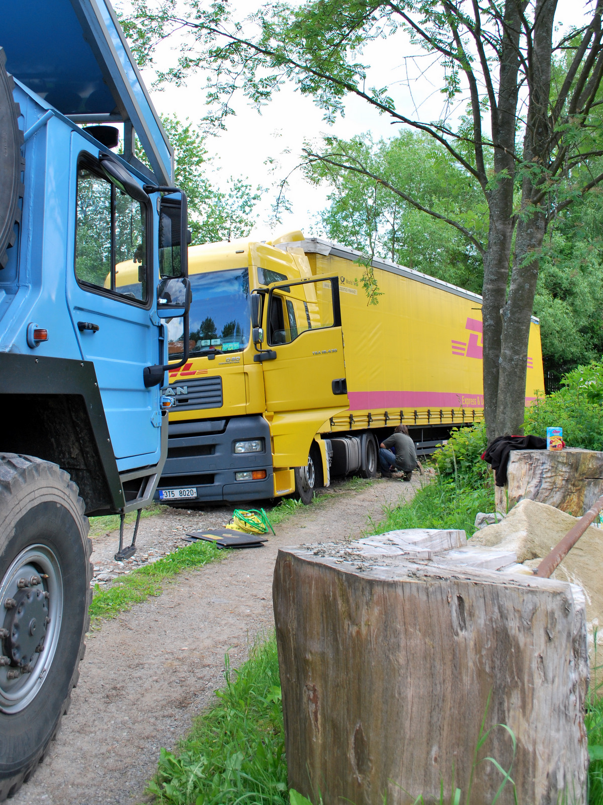

Ich habe mal unter Nutzung eines V-40 einen DHL Sattelzug geborgen:
Ich habe als Unterlage immer eine ganze Reihe von MDF-Platten dabei.

neee, ich auch nicht! die palette lag am ort des versuchs (stellplatz) rum und sollte nur eine gewisse einsinktiefe simulieren.
MDF-platten sind ein guter tipp für den reifenwechsel. bei meinen bisherigen festfahr-erfahrungen hingegen hätte es eher noch ein wenig arbeit erfordert, das kissen und die beiden gummimatten oder gar noch ein zweites kissen drunter zu kriegen. ;)

... vergiss MDF-Platten für soche Sachen, MDF ist der Holzwerkstoff mit der gringsten Biegefestigkeit und löst sich bei Wasserkontakt auch bald auf ... also wirklich nur dort zu gebrauchen wo es trocken bleibt und nur Druckkräfte aufzunehmen sind ... besser OSB- oder noch besser Sperrholzplatten (und nach solchen sehen mit die vom egn auch aus) verwenden ... also wird da richtiges Material verwendet, aber falsch benannt ...

Sorry, es sind keine MDF sondern natürlich Siebdruckplatten.

vielleicht sollte DHL ihre Autos generell mit Abschlepp- und Bergungstechnik ausstatten. Wäre insofern ganz praktisch, weil DHL-Laster überall anzutreffen sind. Nicht nur nächtens beim Umladen auf öffentlichen Straßen, sondern scheinbar auch immer öfter auf oder neben abseits gelegenen Feldwegen. Vielleicht werden die Wechselbrücken mittlerweile nicht mehr nur auf öffentlichen Straßen umgeladen, sondern auch an geheimen Orten mitten im Wald. Wenn man dann selbst mal im Unterholz feststeckt, bräuchte man sich also nur in der Nähe umsehen und sich mal die Bergungsausrüstung vom freundlichen Paketfahrer ausleihen :joke: :joke:
Fiel mir so spontan ein, bei den oben zu sehenden Fotos und in Anbetracht dieses Youtube-Klassikers:

Also immer Siebdruckplatten oder ähnliches, soweit bei legen, dass sie gleich heben müssen, dann gehts supi.
