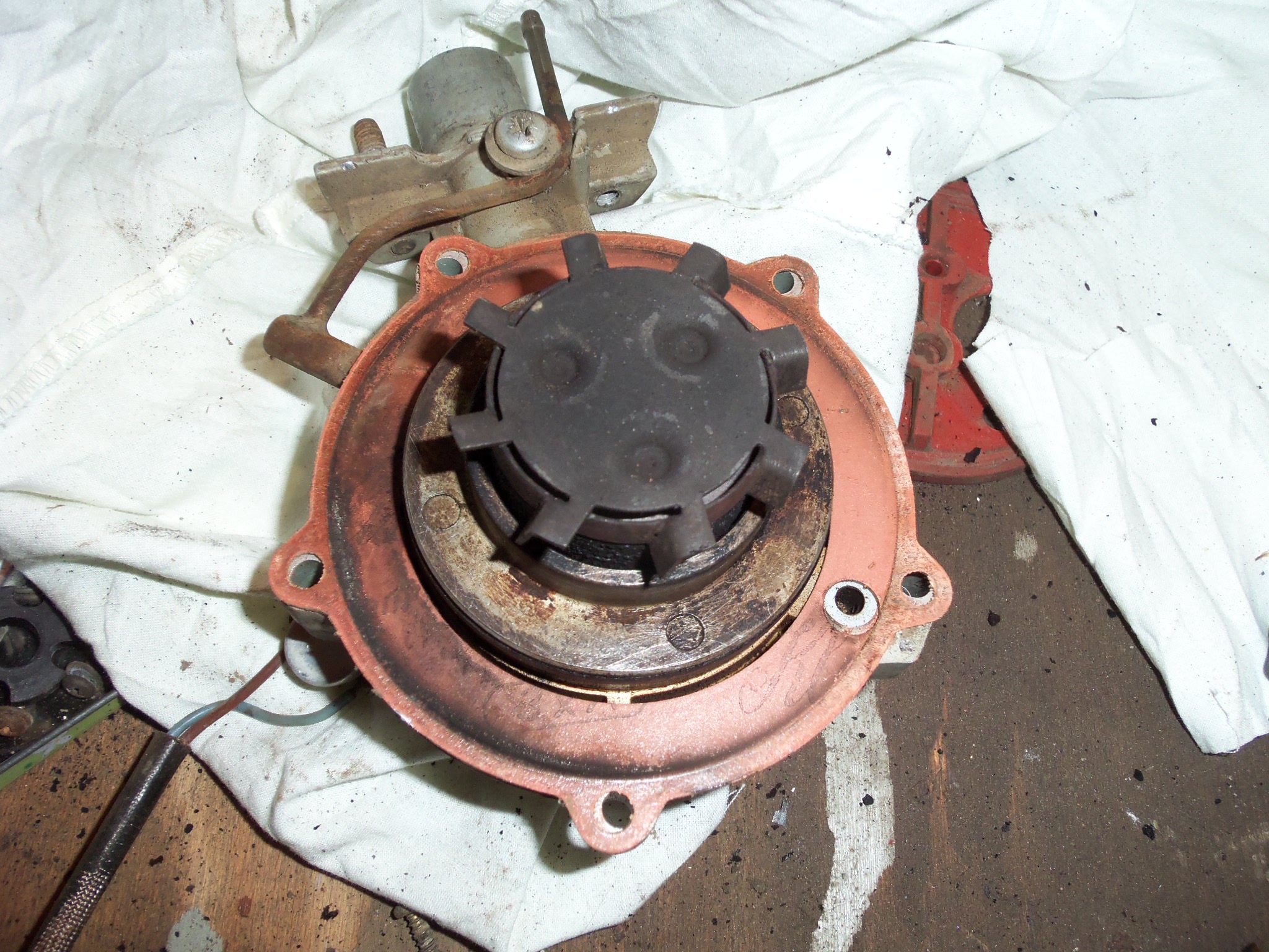

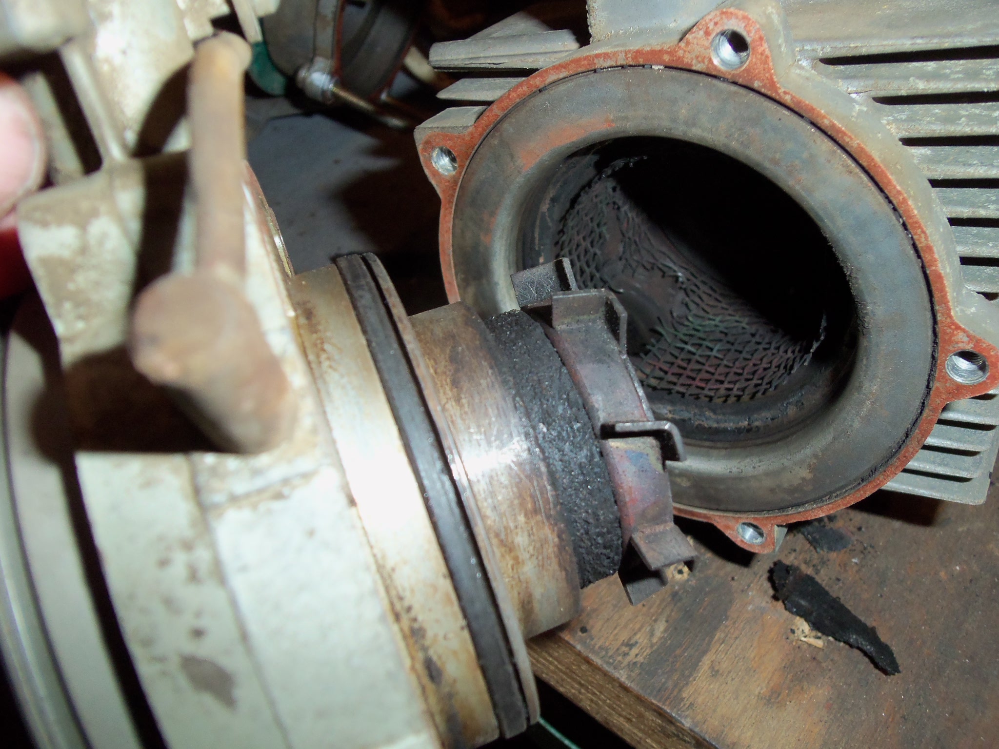

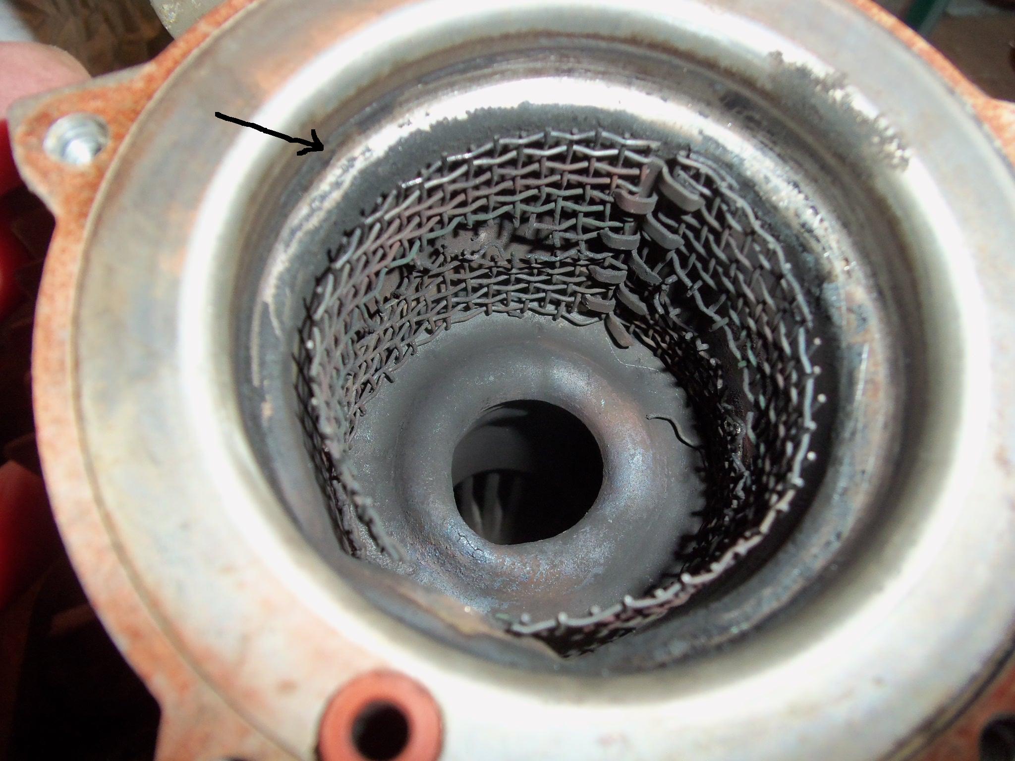

Hat jemand ne Explosionszeichnung von der D3L oder weiß jemand ob man noch Ersatzteile beziehen kann und wo?
Hab die nun zerlegt.Brennkammer offen.War alles ziemlich fest gebrannt.Nu bin ich nicht sicher ob da ne Art Asbestring vor der Brennkammer war oder ob das nur Verbrennungsrückstände sind.
Glühkerze hätt ich auch gern neu

#11 Beitrag von HildeEVO » 2012-11-08 22:16:28
Hi Sven,
ruf doch mal bei Eberspächer an, die haben einen sehr freundlichen und kompetenten Kundenservice. Ich habe von denen auf unserer Reise rucki zucki alle Unterlagen und ET-Listen per Mail bekommen!
Ach ja, ich würde das Problem auf eine vergammelte Brennmatte und evtl. Glühkerze schieben.
Wie alt ist denn die Heizung? Ich meine mal gehört zu haben, dass die Lebensdauer bei ca. 2-3.000 Std. liegt!
Grüße Chris
