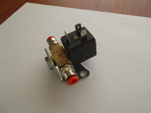

Ich habe vor kurzem 2 Drucklufthörner und einem Luftventil bekommen, hat jemand eine Idee, wie dieses Ventil angeschlossen werden sollte, ich denke, Sie können mit diesem Ventil die Hörnern durch den Druckknopf auf das Lenkrad bedienen, es gibt 3 Anschlüsse, 1 = Masse, die anderen 2 ?

An die beiden Anschlüssen nebeneinander kommen Plus und Minus. Polung ist egal. Der einzelne Anschluß quer zu den anderen (mit dem Masse-Symbol) ist nur die Erdung und für den Betrieb nicht notwendig.

#3 Beitrag von stany » 2012-07-05 18:29:25
Ich werde gleich morgen versuchen
Danke Christoph
