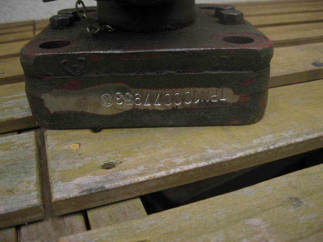

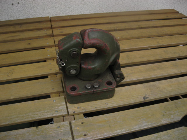

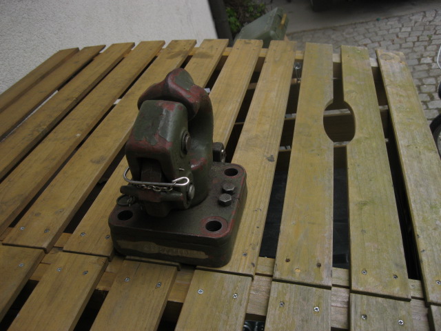

Hey Leute!
Ich hatte noch ne typisierte Hakenkupplung von meinen landy rum liegen. Wie der Zufall will ist das die selbe wie beim Daf T244. Nun werde ich mal sehen ob die jetzt eingetragen wird. Leider hat sie nur nen D-Wert von 14 kN.Das ist ja recht wenig. Aber für nen kleinen Hänger reicht das!

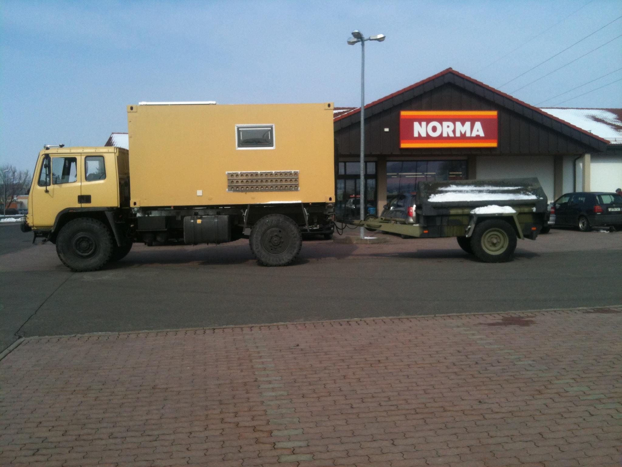

Also die Kupplung ist nun eingetragen.Wenn hier noch jemand infos benötigt pn an mich. Zudem habe ich mal ein Bild mit meinem HMK anhänger gemacht. Meiner Meinung nach der Perfekte Anhänger für den Daf T244.

Re: Eintragung der Hakenkupplung/Nato Dixon-Bate bei Daf t24
naja, je nachdem, was man transportieren will...
Hallo Frankenboy,
hat der T244 vorne größere Reifen als hinten drauf, oder täuscht das nur auf dem Foto?
Bernhard
Bernhard
- Selbstlenker
- Beiträge: 156
- Registriert: 2010-09-16 23:01:11
Das täuscht nur! Alle vier 12.00 20!
