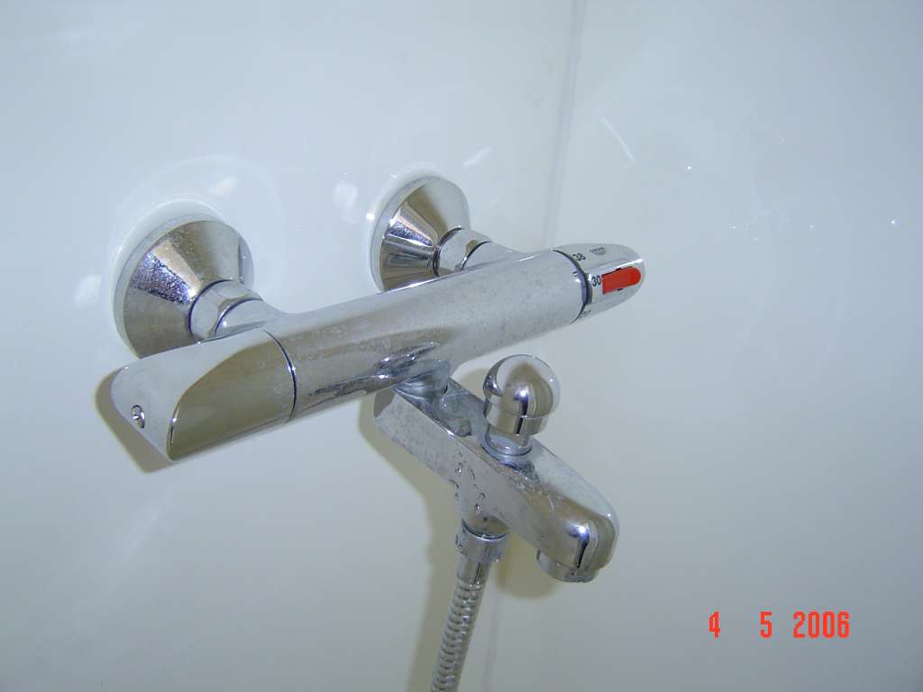

hallo Clemens,
wir haben die da seit 10 Jahren drin.
Einfach nur gut.
Wobei unsere damals deutlich teurer war.
http://www.yopi.de/rev/400952

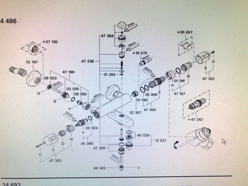

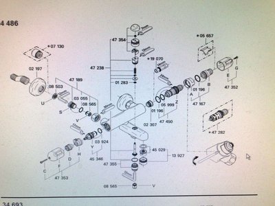

Und so sieht eine Reparaturmöglichkeit bei was hochwertigem aus ..... teils Centartikel, wo andere schon einfach weggeschmissen werden müssen.

sieht dann so aus.
