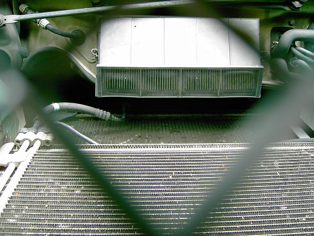

WIE KANN ICH EINEN KÜHLER AUCH UNTERBRINGEN?
da ist mir gestern abend eine eigenartige Konstruktion über den Weg gelaufen:
Ein Blick durch den "Kühlergrill" zeigt einen sehr flach liegenden Kühler.
Blick nach oben zeigt, daß auch die Motorhaube perforiert/vergittert ist. Offenbar ist das Teil dazu ausgelegt, auch im Stand per Konvektion erheblich Wärme abgeben zu können.

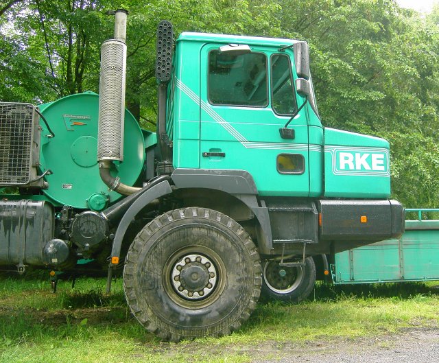

Auf diesem Bild ist schön zu erkennen, daß es sich um einen normalen Frontlenker handelt, dem die "Schnauze" quasi vorgeschnallt wurde.
P.S.: Das Teil kommt auf 16.00R20 daher

War das nicht das ein Kabelpflug, der Erdkabel per Winde und Pflug im Boden vergräbt? Das würde auch die Kühler erklären, die dann für einen stationären Betrieb ausgelegt werden müssen.

die Kühler im Kabelpflug sind für das Hydrauliköl der Winde, ausserdem sind im Vorbau noch ein paar Gewichte verbaut.

Kabelpflug war ein gutes Stichwort:
Da gehört der dazu:
http://www.rke-koenig.de/
