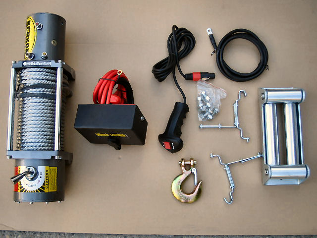

Ich kann Seilwinden einkaufen mit einer Zugleistung von 20.000lbs =9071.84 kg
Der Preis ist o.k. bis extrem günstig. Details werden noch verhandelt. (Zielrichtung € 500)
Offene Fragen:
wie hoch sind die Transportkosten von einem chinesichen Hafen bis in die EU- könnte in Bremen/Hamburg abgeholt werden. Gewicht 52kg - seperat Seil - Dyneema- + Umlenkrolle (Gewicht unter 20kg) ?
Wie hoch ist der Zoll für eine elektrische Seilwinde 12/24V?
Da der Hersteller nicht bereit ist anzugeben, was die Winde im freien Zug heben kann, bin ich nicht ganz sicher, ob es gerechtfertigt ist, statt dem Greifzug (3T) diese Winde mitzunehmen.
Motor 5,5kW)
Ist diese Winde von der Zugkraft ausreichend?
Welche Belastung sollte das Seil aushalten?
Ich muß die minimal Grenze angeben, um ein möglichst langes Zugseil zu erhalten. Das Stahlseil des Herstellers hat eine Stärke von 13mm
Macht es Sinn, zusätzlich noch ein Seil zu bestellen, damit das Seil verlängert werden kann und ein statisches Abschleppseil zur Verfügung steht (wegen der Abschleppfunktion denke ich an eine Bruchlast von > 20T.?
Im Voraus vielen Dank

die Auffassung das defacto alle elektrischen Seilwinden für den nicht gewerblichen Bereich aus China kommen, klingt sehr wahrscheinlich.
Um die Qualität der mir angebotenen Winde in Erfahrung zu bringen, möchte ich wissen:
frei Hub in kN
max. Einschaltdauer unter Volllast
Bei einem Hersteller habe ich die Angabe gefunden: mounting bolt torque: 45 Nm. Ist dies nur eine Montageinformation?
Holger,
kannst Du mir nähere Information zu der am Touareg verbauten Winde geben -4.3 to senkrecht-
frei Hub in kN
Holger,

Re: Seilwinde 20000lbs= 9071kg
Hallo Holger,
das Problem ist, die Anbieter geben die Zugkraft an, nicht die Hebekraft.
Bei einem Hersteller habe ich jetzt eine Dokumentation gefunden, die für eine Seilwinde 4000lbs
gilt.
Pulling Load Capacity For Various Inclines in kg
Steigung in
%/Winkel Pulling capacity (kg)
eben 1850
10% / 6° 1000
20% / 11° 750
40% / 25° 500
60% / 31° 400
80% / 39° 300
senkrecht 250
Wenn ich das umrechnen auf ein Winde mit einer Zugleistung von 20000lbs
20000lbs
Steigung in
eben 9072
10% / 6° 4904
20% / 11° 3678
40% / 25° 2452
60% / 31° 1962
80% / 39° 1471
senkrecht 1226
Das bedeutet, ein Greifzug mit einer Leistung von 1,6T. hat eine höhere Leistung.
20000lbs
Steigung in
eben 9072
10% / 6° 4904
20% / 11° 3678
40% / 25° 2452
60% / 31° 1962
80% / 39° 1471
senkrecht 1226
