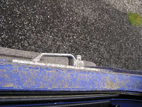

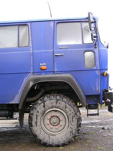

Einfach nur Piste gefahren, bei Nieselregen... Island 2008... Fingerabdruckscanner? Nee, lass mal :D
