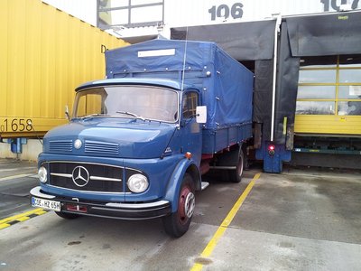

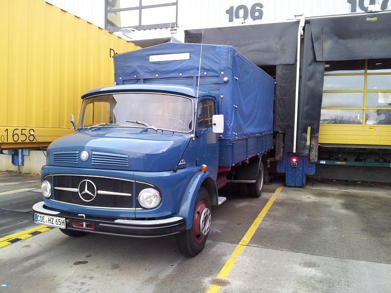

Die gewerbliche Nutzung mit H-Kennzeichen ist zulässig!
Dem kann ich nur zustimmen. Ich fahre in unserem Transportunternehmen einen 710er mit Ladebordwand ,wenn es passt, im Nahverkehr.
Das ist dann meist die GROSSE Umweltone Ruhrbegiet. Von den Ordnungshütern bin ich mehrfach kontrolliert worden. Keine Beanstandungen.
Die wollten nur einen "ungestörten" Blick auf s Fahreug werfen, und ein wenig fachsimpeln. Wichtig nur: Die Papiere müssen komplett sein - also Nachweis Güterschadenhaftpflichtversicherung, Transportgenehmigung (EU-Lizenz) Fahrzeugschein mit"H". Dann viel Spass in der Umweltzone und gebührenfrei natürlich auch auf der Autobahn.
