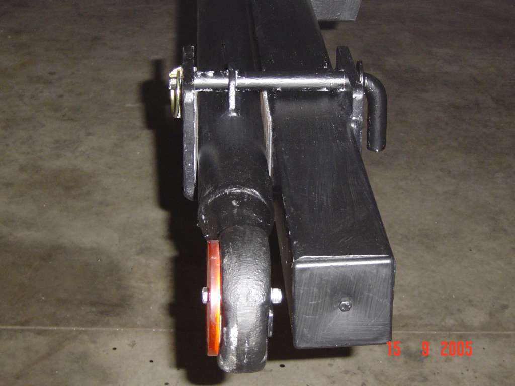

burkhard
Beiträge: 4164
Wohnort: ME
Re: Abschleppstange krummgefahren - Richten möglich?
#16 Beitrag von burkhard » 2012-08-08 13:20:32
Hallo Forum,
kann man auf einer Abschleppstange nachträglich zwei Haltewinkel dranschweißen, oder wird dadurch die Stabilität der Abschleppstange nachhaltig geschwächt?
Burkhard
Wombi
Beiträge: 8860
#17 Beitrag von Wombi » 2012-08-08 13:34:37
Hallo Burkhard,
haben sehr viele so gemacht, um eine Halterung zu realisieren.
Auch im Einsatz noch nichts nachteiliges festgestellt.
