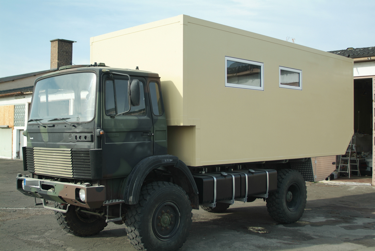

Re: Wer kennt den Leer Gewicht Magirus 168M11 / Iveco 110-1
VA ca.3200kg
HA ca. 3000kg
Gesamt 6,2 tonnen inkl. Zwischenrahmen und leerem 5 m Sandwichkoffer (Ormocar) + 13.00 Reifen
Ladungsschwerpunkt sollte 50 cm vor der HA liegen
Ladungschwerpunkt leer ca. VA 55-60% zu 45-40% HA
Mit der Berechnung habe ich übrigens meinen Koffer geplant bzgl Lastverteilung
Damit ich nicht zuviel Last auf der HA habe
VA ca.3200kg
HA ca. 3000kg

Das ist doch mal ein schönes Fahrzeug!! Respekt!!
Ist der von Trucksealand und was wiegt der LKW nackt, bzw. willst du unter
7.5t bleiben mit dem Wagen?

Hi Tobitobi80 hat geschrieben:Das ist doch mal ein schönes Fahrzeug!! Respekt!!
Spiele mit dem Gedanken mit einem eher günstigen Fahrzeug zu starten und eine
schöne Kabine von Ormocar zu bestellen. (eventueller Wechsel wenn das zweite Kind kommt)
Schöne Grüsse aus München
Tobi
Danke für die Blumen
Werde reisefertig bei ca. 9to liegen - Fz ist vom Meese in Haltern am See, Radstand 3,6m
Henry
Zitat: Albert Einstein
Henry

Ich dachte die hätten alle 4.2m Radstand.... aber demnach nicht!
Kannst du mir sagen was du für dein Fahrzeug gezahlt hast und was du noch machen musstest (Reparaturen)
und ca. die Kosten für deine Kabine... die finde ich echt der Hammer!!
Welche Abmasse hat die denn.
es gibt 2 radstände (dänen meistens 4,2m - bw 3,2 m) und es gibt noch weitere bzgl bremsen etc.
Koffer ist 5,85lx2,46bx2,31h und wurde von Ormocar gefertigt
Zw habe ich gez und dann lasern, kanten u schweißen lassen
Rep hatte ich nur eine und zwar den magnetschalter war aber kulanz
Ansonsten steht beim vtg noch ein simmeringtausch an
