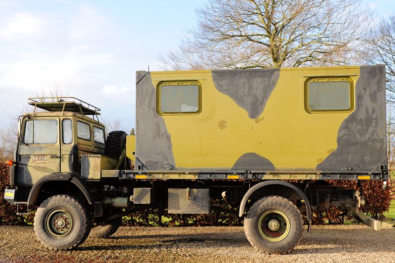

Ich habe gestern einer 910 Liter Tank gekauft (70x70x210 cm) und plant das ich den Tank direkt hinter den Haus zu montieren. Ich habe hier 110 cm frei und plant auch einer Schlaf Kabine / Alkoven zu bauen.
Ich will dann auch 2 kleiner Tanks montieren so dass ich ins gesamt habe 1500-2000 Liter Diesel.
Aber wie berechne ich den Gewicht auf Vorne- und Hinternachse ?

meines erachtens hast du dann zuviel gewicht auf de VA
3300kg VA leer + 900 kg sind 4200 kg zuzüglich aufbau und beladung
der ladungsschwerpunkt sollte lt tdv ca 50 cm. vor der HA liegen

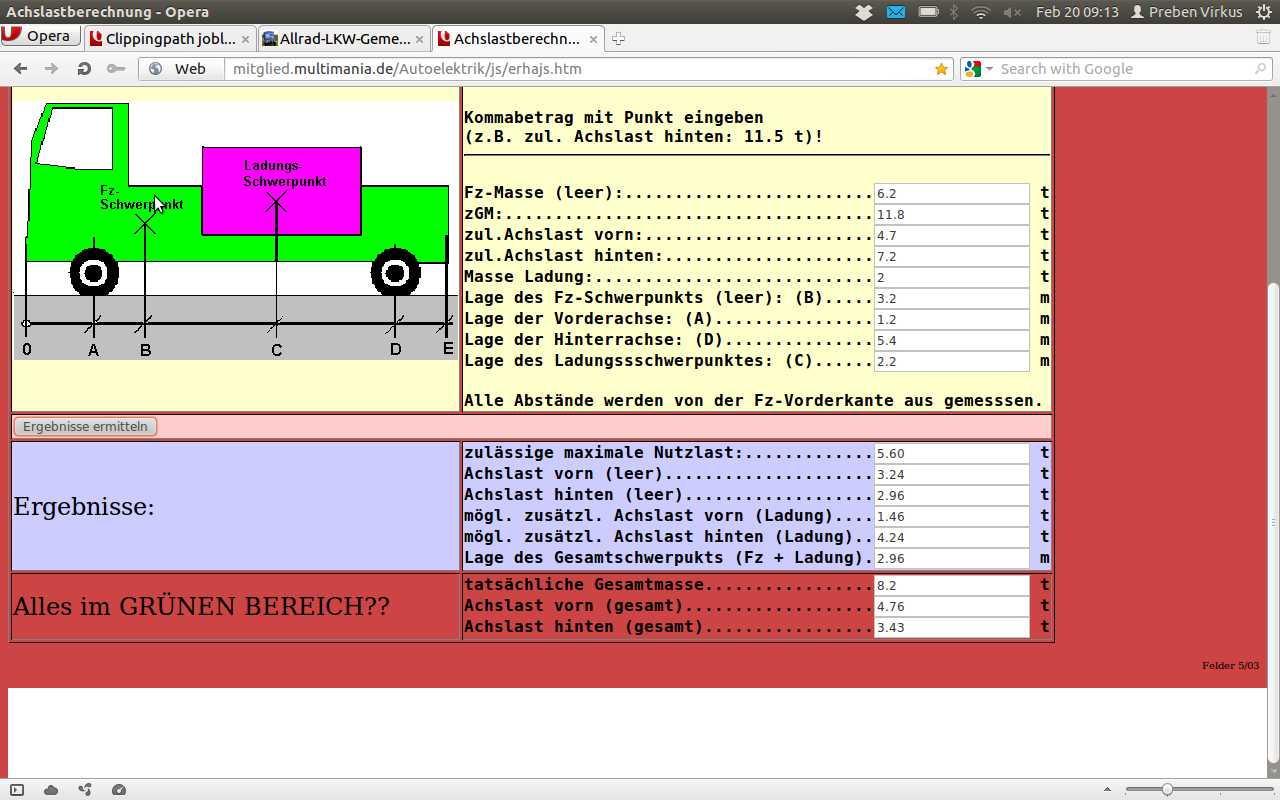

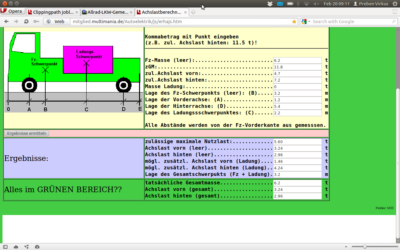

Indem du googlest und bestenfalls eine Excel Tabelle findest, in der nur nur noch Radstand, dein Tankgewicht und den Abstand des Tankschwerpunkts zu einer Achse eintragen musst
Hier mal der erstbeste Link (Die blöde Werbung muss man mit dem kaum sichtbaren X wegklicken!)
Wenn du fleißig bist, dann findest du in diesem Link auch eine Excel Tabelle...

Bei dieser link habe ich einer Berechnung gemacht - und dass sind möglich mit 910 Liter hinten Haus / vorne ContainerLandei hat geschrieben: Hier mal der erstbeste Link
Es bleibt erst einer Problem mit 2 Tonnen hinter Haus und vorne Container:
