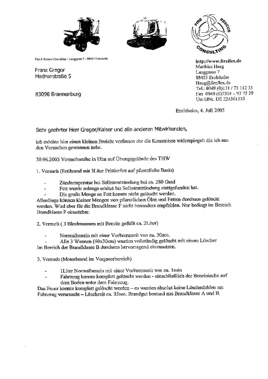

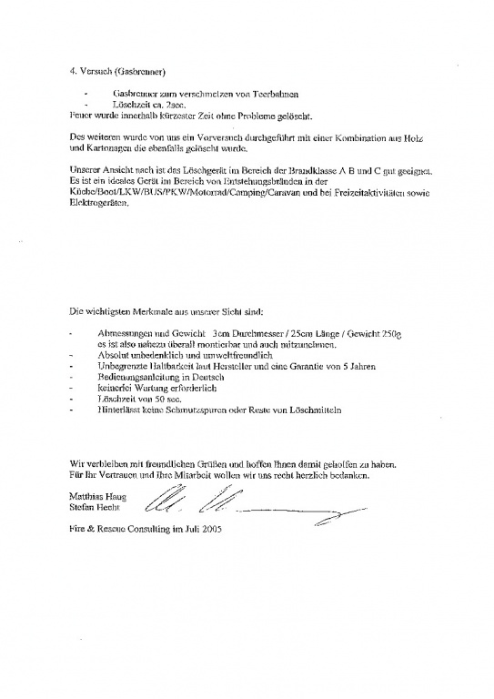

Ich habe jetzt vom deutschen Vertrieb weitere Unterlagen enthalten. Darunter ist ein kurzer Testbericht von einem Mitarbeiter der Fa. www.fire-flex.de von einem Versuch im Jahre 2005 auf dem THW-Übungsgelände in Ulm.
In Zusammenfassung ergaben sich folgende Ergebnisse:
1. Fettbrand
Nur bedingt für die Brandklasse F geeignet.
2. Benzin in Wannen
Im Bereich der Brandklasse B hervorragend einzusetzen
3. Motorbrand im Vergaserbereich (Brandklasse A und B)
Das Feuer konnte komplett gelöscht werden und es wurden keine Löschschäden festgestellt. Die Löschzeit betrug ca. 35 s.
4. Gasbrenner
Löschzeit 2 s
5. Kombination aus Holz und Kartonagen
wurde gelöscht
Das Löschgerät ist im Bereich der Brandklassen A, B und C gut geeignet. Ein ideales Gerät zur Bekämpfung von Entstehungsbränden.
Ich habe die Erlaubnis erhalten den Bericht hochzuladen.
