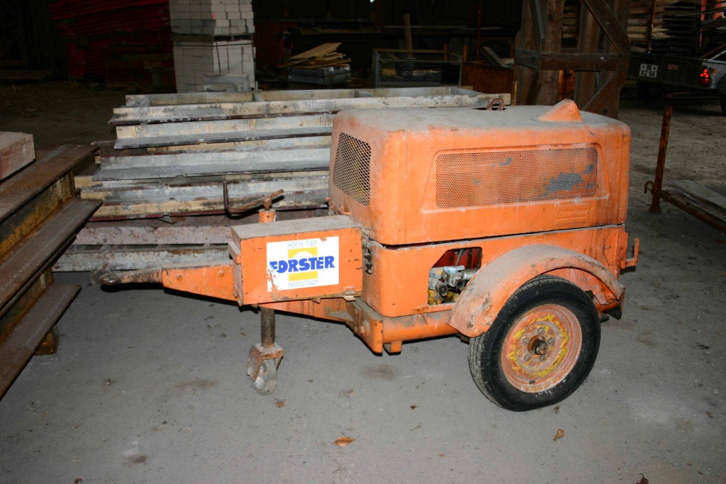

es geht weiter. Wie schon bei meinen Fragen geschrieben hab ich jetzt den Kompressor zerlegt, die Radlager erneuert, die Tanks inspiziert, den Rahmen entlackt, sowie den triefenden Tank geschweißt.
Anbei habe ich mal ein Bilder von vorher,
sowie nach der Zerlegung:
Komm jetzt grad vom Lackieren. In 3 1/2h hab ich die Kiste abgeklebt, entfettet und gereinigt, grundiert und anschließend lackiert - ist recht schön geworden. Entschuldigt die Bildqualität - hatte meine Kamera vergessen - diese ockerfarbene Soße soll Ral 1004 goldgelb sein!
In den nächsten Tagen darf ich die Felgen entlacken - Juhu! :wack: :mad: die sind pulverbeschichtet und zum entlacken bringen lohnt nicht weil ich nicht genug andere Teile zum entlacken zusammen hab. :mad:
Dann wünsch ich noch eine gute Nacht!
Bert
