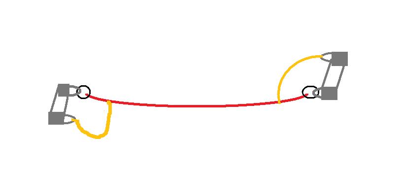

Ich versehe und kinetisches Bergegurt so was wie den Hashi-ken Gurt, ist warscheinlich ne Verständnissfrage, also hast du natürlich auch recht.
Allgemein:
Es ist total egal ob Stahl(starr), Kinetisch oder wenn diese ein paar % nachgeben.
Es ist gefährlich wenn so was reist, und es kann am Stahlschäkel brechen und dann hat man dazu noch ein Metallgeschoss.
Einfach mit ner Rundschlinge den Schäkel sichern. So viel sollte das Leben wert sein.
Anbei ein Bild wie ich das gemeint habe.

@rocknroll
Deine Idee sieht bei mir so aus:
Kabelbinder sind Sollbruchstellen.

Zum Bergen habe ich einen Hashi Ken SH-40, er hält 40 t aus. Diesen bekommt man allerdings sonst hier nicht. Ich habe wohl das einzige Exemplar das bei Därr zusammen mit kleineren Hashi-Ken mal importiert wurde.
Dass ungeeignete Anschlagpunkte und zu schwache Schäkel ohne zusätzliche Absicherung bei einer solchen Bergung zur Gefahr werden ist nicht nur bei dynamischen Gurten so, sondern auch bei nicht dynamischen Bergemitteln. Weil dort wird wenn die Kraft zum Bergen nicht ausreicht auch in den Gurt hinein gefahren. Das schwächste Glied reißt dann unter Umständen. Wobei auch klar ist dass die Belastung bei einem "harten" Ruck mit normalen Bergemitteln noch leichter zu einem Bruch führt. Bei einem dynamisch Gurt gibt es dagegen einen "sanften" Ruck, mit einer weit geringeren Spitzenbelastung.
Gegen gefährlich Unfälle hilft in beiden Fällen nur eine zusätzliche Absicherung der Seilenden, eine Decke auf dem Seil und ein ausreichend großer Sicherheitsabstand für alle Zuschauer.

Ja, das kommt hin. Idealerweise dazu noch einen Lastverteiler um damit dann z.B. an die beiden Schäkel vorn und hinten am Rahmen ran zu gehen (hoffentlich vorhanden). Bei einseitiger Krafteinleitung kannst Du sonst evtl. den Rahmen etwas verziehen (Parallelogramm, geiles FahrverhaltenTomduly hat geschrieben: Demnach müsste man in der 80...96t-Klasse suchen.
Ich würde auch nicht nur von Abschleppen auf Buschpisten ausgehen, wenn man feststeckt benutzt man das Material was man dabei hat.
Wenn dann noch Schäkel gebraucht werden auch auf entsprechend hohe Bruchlast achten, der Schäkel sollte länger halten als das Seil sonst ist ein Querschläger programmiert.
Um so etwas zu unterbinden kann man dann quer durch den Schäkel ein Seil legen was verhindert daß dieser unkontrolliert wegfliegt. Geht aber nur wenn der Schäkel hält. Am Seil kann man so auch sichern, wurde oben ja schon beschrieben.
Decken rutschen gerne mal weg wenn man schon mal ein Stück gezogen bekommen hat und dann noch mal hängt.
