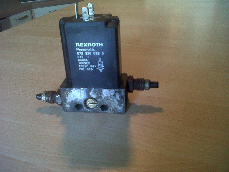

So hab das Ventil abmontiert,kam aber leider nicht mit n'em Schlüssel hinter dem Rahmen wegen der Winde :mad: :motz: hab die Schraube einfach abgeflext.
Es kommt eine Stahlleitung bis kurz nach den Kesseln und dann ist eine verschraubung dran mit Plastikrohr bis zum Ventil und vom Ventil aus zum Zylinder auch wieder mit plastikrohr,die 2 Verschraubungen konnte ich nicht vom Ventil lösen ???? wie wenn Sie eingepresst wurden oder angerostet :wack:
Hier das abmontierte Ventil mit noch den 2 Verschraubungen dran ist ein RexRoth Pneumatik 24V.
Werd das Ventil morgen auseinander nehmen und mal auswaschen und kontrolieren.Hoffe das es vom Ventil her nicht klappt denn es sieht in denn Verschraubungen nach Schlamm aus :dry:
Mfg Marc

Endschalter für Kontrolleuchte wäre logisch da ja Ansteuerungssignal des Elektromagnetventils keine Bestätigung der Bewegung der Zylinderkolbenstange darstellt.
Ventil ist was ganz normales von der Funtkion her gesehen (siehe aufgerucktes Symbol). Anderes Ventil ist also eine reine Montagefrage, da es Pneumatik ist, ist es auch viel einfacher zu verrohren. Ventil kann man ggf. auch anderswo montieren, nur nicht dort wo sich Kondenswasser ansammeln kann.
Falls Venitl defekt ruf mal bei Bosch Rexroth an (Stammhaus) Artikel-Nr. ist ja sichtbar. Könnte allerdings entweder nicht mehr lieferbar sein oder recht teuer. Wie gesagt, ein anderes Ventil mit gleicher Funktion geht auch, wenn möglich vom Fahrzeugbereich da gewisse gewöhnliche Industrieventile (stationärer Maschinenbau) bei Fahrzeuganwendungen nicht sehr zuverlässig sind.
