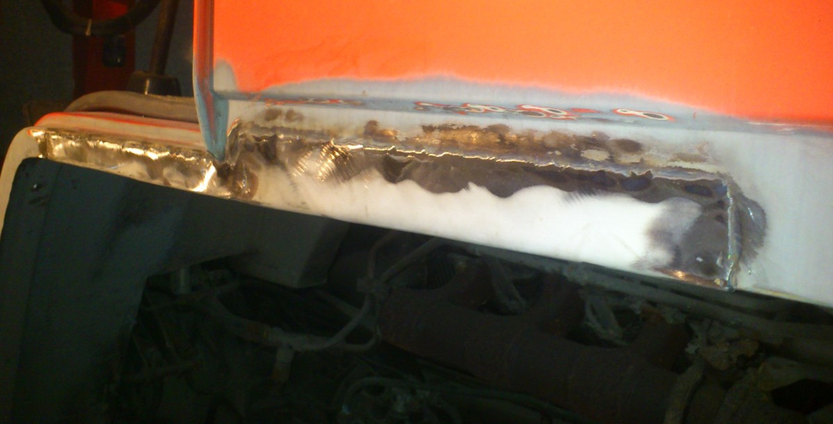

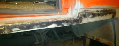

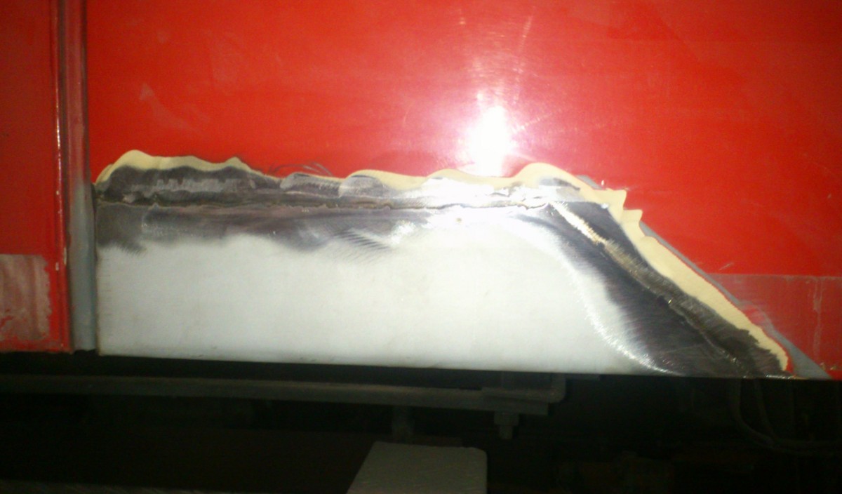

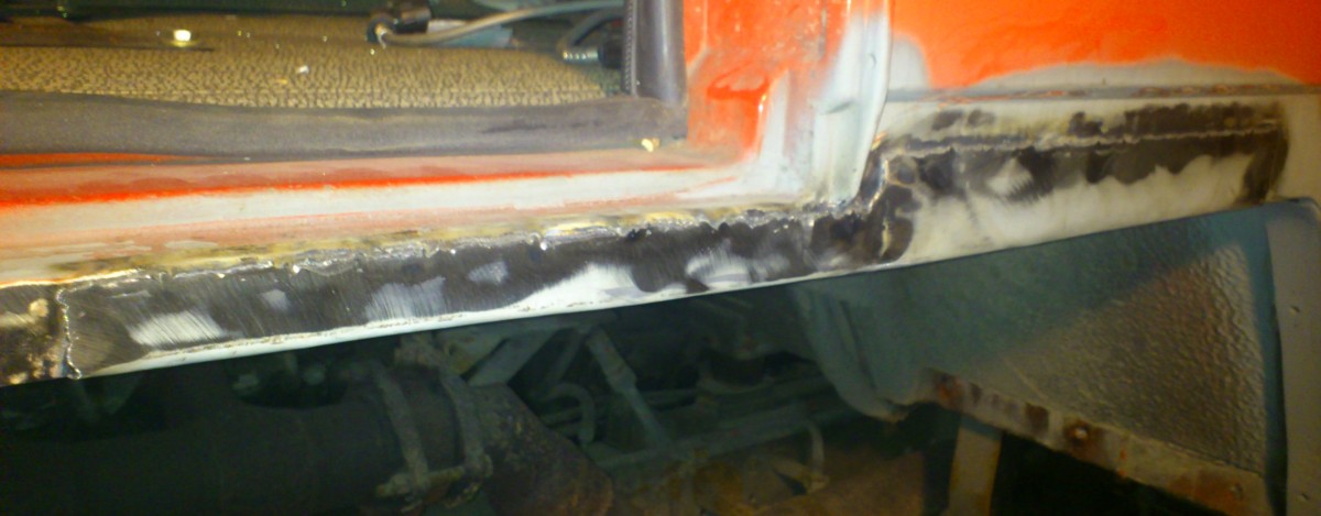

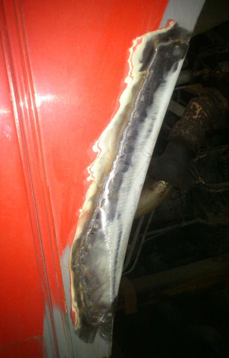

Servus zusammen,
ich würde dieses Thema gerne nochmal aufmachen:
Diese Woche hat mir ein Spezl die Roststellen an den üblichen Problembereichen der Doka meines 170D11 geschweißt: Tür hinten, Radläufe. Obwohl nicht eingesetzt sondern aufgescheißt wurde, sind die Ergebnisse so hübsch geworden, dass ich meine Hoffnung auf H-Kennzeichen nicht ganz aufgebe. Aber ich muß halt die Kanten kaschieren und will dafür keine Spachtelmasse verwenden.
Kriegt man das mit MS-Polymer einigermassen hin?
Oder gibt es was besseres?
Womit denn jetzt am besten schleifen?
Hier noch ein paar Bilder, damit Ihr eine Vorstellung kriegt, wovon ich rede.
Bin für alle Tips dankbar!
Wie unterscheidet sich MS-Polymer von Sika, oder von anderen Karosserieklebern?tonnar hat geschrieben:...warum soll mit Sika gespachtelt werden? Ich würde das Zeug an keiner Stelle meines Fahrzeugs verwenden!
... Zum Abdichten von Nähten und Stößen würde ich das angesprochene MS-Polymer verwenden.
