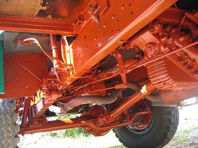

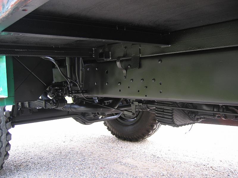

Hallo Oliver,
jahrelang bekämpfte ich den Rost an meinem LKW. Vorne fertig, fing ich hinten wieder an.
Vor vier Jahren kaufte ich Rostschutzfarbe und Lack aus dem Schiffsbau und habe seitdem Ruhe!
Liegt eigentlich auf der Hand, wenn Boote, Schiffe und Container dem Salzwasser ausgesetzt sind und das Zeug hält - dann funktioniert das auch mit unseren Fahrzeugen.
Lass Dich über den richtigen Anstrichaufbau von Herrn Tully beraten, ich kann ihn nur wärmstens empfehlen!

hi,
ich habe das fahrgestell grundgereinigt, sorgfältig entfettet und dann 2 schichten owatrol C.I.P. gespritzt. durch die hohe kriechfähigkeit habe ich mir gute durchdringung z.b. gefalzter stellen usw. erhofft.
darauf 2 schichten brantho 3in 1 nitrofest gespritzt.
hier nach dem ersten durchgang:
fazit 5 Jahre später:
hat sehr gut funktioniert, kaum rost, nur besonders exponierte oder beschädigte stellen (steinschlag, piste, usw.) rosten.
verbrauch? hoch, wegen spritzverfahren vor allem beim CIP ist es schwierig eine gute einstellung der pistole zu finden...da es äusserst dünnflüssig ist.
40.000 km , davon 10.000 ungeteert, 1500 km salzige winterfahrten
