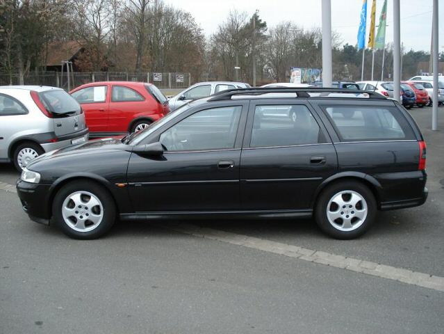

So hat er beim Händler gestanden:
WEYN

ich denke so 1,8 t :angel:

Echt? So hat er da gestanden? Na dann ... mindestens, wenn nicht noch mehr :lol:
