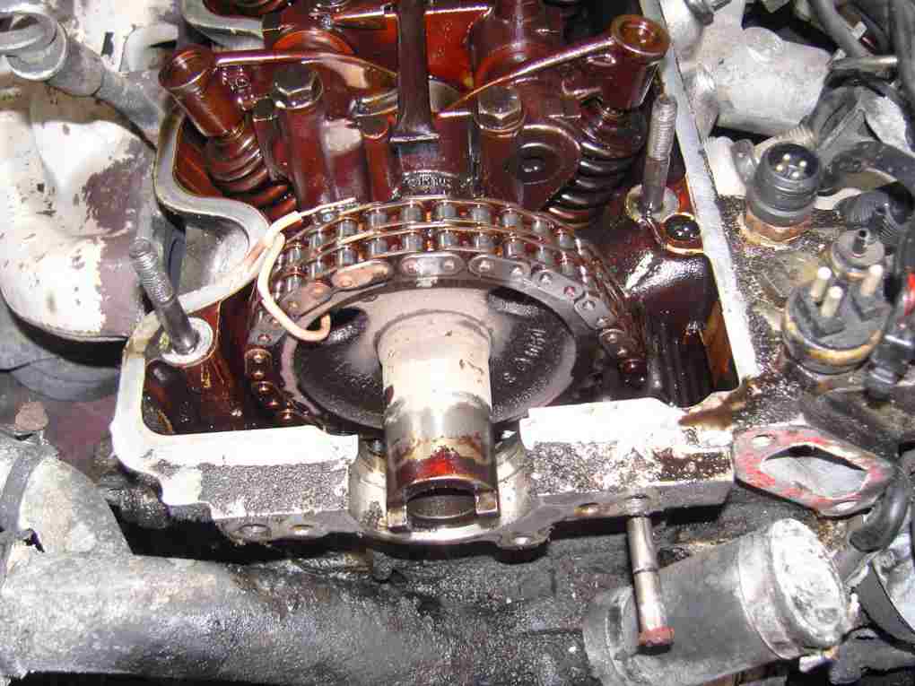

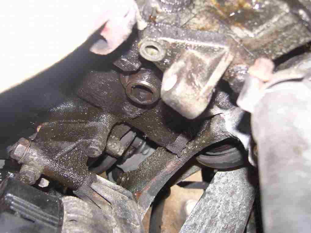

bild eins
Kettenspanner ohne druckmutter und feder ( hinte lima)
bild zwei
kettenrad mit kette
unten drinn 2 der 3 m8 inbusschrauben mit unbek. inbusgröße

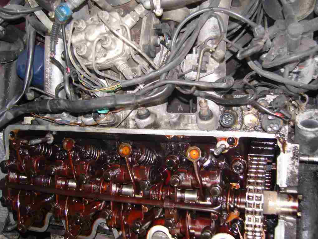

bild drei
von oben

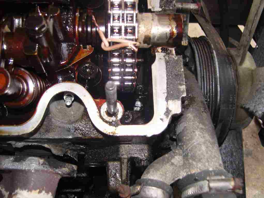

bild 4
nockenwelle mit kettenrad wie gehts runter?

das ist ein Benziner oder? Ich kenn nur die Kettenspanner vom Diesel. Den schraubt man am Stück raus und kann dann auf die Spannschiene gucken. Von den Dieseln kenne ich es so, daß das Kettenrad nach vorne runtergeklopft werden soll.

so hat sich alles erledigt....70 cm hebel!! vielzahnschrauben !
