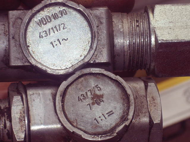

Nachdem mein Tacho nicht mehr funktionierte, wurde das Winkelgetriebe für schuldig befunden (abgenudeltes Zahnrad).
Aber auch nach Einbau eines neuen (gebrauchten) Winkelgetriebes war mir kein Erfog vergönnt. Der Tacho liess sich mit Streichholz drehen und die Tachonadel bewegte sich. Die Tachowelle bewegte sich auch, aber zusammengebaut tat sich nichts. Nachdem auch vermehrtes Rumfluchen nichts gebracht hatte, entdeckte ich, dass sich die Tachowelle falsch rum drehte. Jetzt konnte ich zwar feststellen, wie schnell ich rückwärts fahren kann, das hilft mir aber nicht recht weiter. Ein Blick auf die beiden vermeintlich identischen Winkelgetriebe ergab: 1:1= ist etwas anderes als 1:1~ letzteres ist nämlich ein gegenläufiges Winkelgetriebe (warum erfinden Ingenieure sowas gemeines?)
Also: günstig abzugeben ist ein gegenläufiges Winkelgetriebe,
gesucht ist ein gleichlaufendes.
Ich hoffe, der Sachverständige möchte morgen zur HU keine Probefahrt machen.

brauchst Du denn überhaupt ein Winkelgetriebe? Wenn die Übersetzung eh 1:1 ist, sollte es doch möglich sein, die Tachowelle direkt ohne Winkelgetriebe anzuschließen? Oder reicht dafür der Platz nicht?

Auf so einfache Lösungen komme ich natürlich gar nicht erst...muss ich mich morgen nochmal drunterlegen und schauen, ob der Radius der Tachowelle nicht zu klein wird.

1. 2x Umkehrgetriebe nehmen?
2. Innenleben ansehen, evtl. kann das umgebaut werden.

Nicht so richtig schön vom Verlauf der Tachowelle, aber machbar: Winkelgetriebe einfach weglassen. (Gewichtsersparnis!)
Jedenfalls läuft der Tacho, HU ist bestanden und mit 47 Jahren hat er nun wirklich das H-Kennzeichen verdient! Juhu! So.-Kfz. Wohnmobil ü. 2,8t und Oldtimer, so wie es sein soll.
