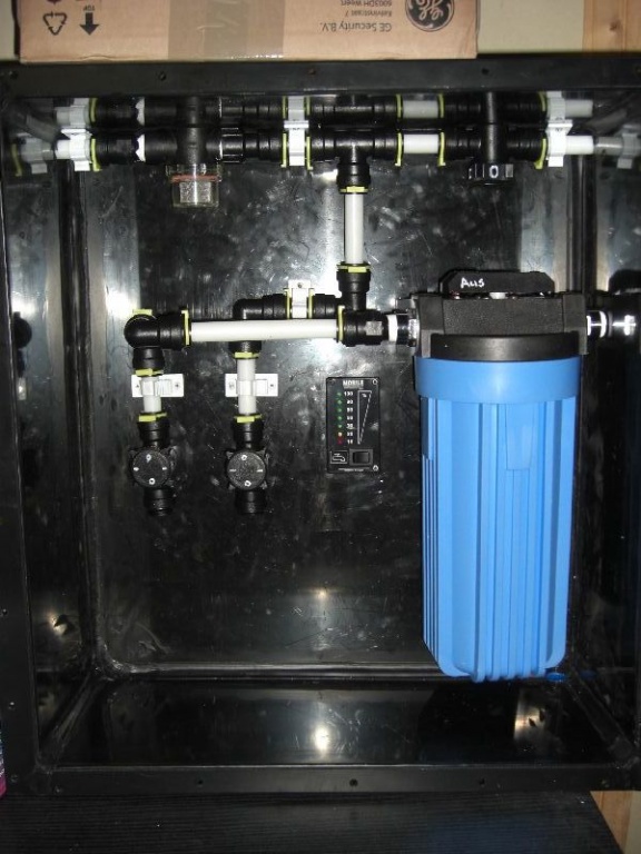

So habe ich mir das vorgestellt, allerdings eingangsreinigung eher mit so einem System

Ja, danke Ralf, aufjedenfall nehmen wir schwarze Tanks aus Kunststoff.
Meine Idee ist ,
Befüllung:
Serviceklappe von aussen ,unter anderem auch zur Wasserbefüllung, mit Anschluss für "Druckbefüllung"über Schlauch falls möglich, ansonsten paralell eingebaute Pumpe im Falle von "Kanisterbefüllung", zur Not könnten wir auch die Tanks direkt befüllen über die Reinigungsöffnung der Tanks (einbau vorgesehen unter Sitzbänken)
Während Befüllung eingangsfilterung über obiges System.(ausser bei "Notdirekt Befüllung")
Wassernentahme: Filtern über UV Durchflussfilter (auf jedenfall keinen Aquariumzeugs :angel: bin doch kein Fisch)
Denke das sollte in Ordnung sein.

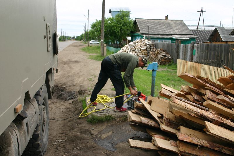

Meine Lösung sieht wie folgt aus:
1. Möglichkeit den Tank direkt per Wasserhahn (Gardena-Anschluß)zu befüllen
2. Den Tank mittels Tauchpumpe über einen Biolit97 Filter zubefüllen
3. Separate Wasserfüllklappe im Innenraum über die z.B. aus PET Flaschen wasser nachgefüllt werden kann...
In jedem Fall wird mein Wasser dann mit Micropur-Forte behandelt!!!
Ich habe mir ein Filtergehäuse von Shurflo in die leitung zum Tank eingebaut. Dort kann ich das benötigte MP einfüllen und es wird direkt in den Tank gespült. !!! Nach dem Filterelement !!!

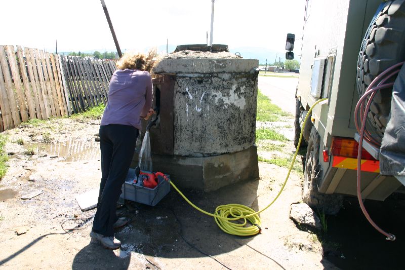

Wir haben auf unserer Reise immer Wasser aus Brunnen, Flüssen oder teilweise auch Tankwagen gebunkert. Bis auf ein paar Mal in Ägypten, Jordanien und Syrien hatten wir salzhaltiges Wasser bekommen. Dann nutzten wir PET-Flaschen um Kaffe zu kochen... Spülen, Waschen und Gemüseputzen ging auch mit dem salzigen Wasser!!! Wir nutzten immer Mircopur-Forte als Pulver:
Da hilft das 100 g Döschen 10.000 Liter Wasser aufzubereiten! Das nimmt nicht viel Platz weg und ist relativ einfach zu dosieren!
Mit der Dasierung selber habe ich das nicht so genau genommen, wir hatte selten chlor Geruch festgestellt!!! Ich würde die Wasseraufbereitung immer wieder so machen!!! Man benötigt nur eine ausreichedn starke Tauchpumpe um das Wasser durch den Filter in den Tank zu drücken!
Wir haben da eine 230 V Tauchpumpe die bis zu 11 Meter Höhe fördert! Wir nutzten eine Kunststoffbox die auch den Schlauch und die Pumpe aufnahmen um aus dieser Wasser zu saugen wenn wir nicht direkt in einem Brunnen Wasser ziehen konnten! Die Box füllten wir auch oft mit dem Wassersack wenn die Wasserstelle zuweit weg war!
Beispiele:
Meine Wasserfüllstation ist hier zu sehen:
Was noch nicht auf dem Bild zu sehen ist sind die Gardena Anschlüße die unter den schwarzen Hähnen angebracht wurden!
