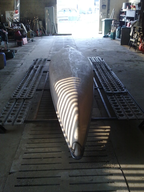

Hier die erste Planung für Boot und Sandbleche.
Es sollte eigendlich drauf: Ersatzrad (wird wohl nicht mehr passen- und halt die anderen Probleme beim drauf und runterholen) Abschleppstange,Boot, Sandbleche,eine Kiste (für paddel und anderer Kleinzeugs),ggf. Ersatzkanister -- noch was mmmh

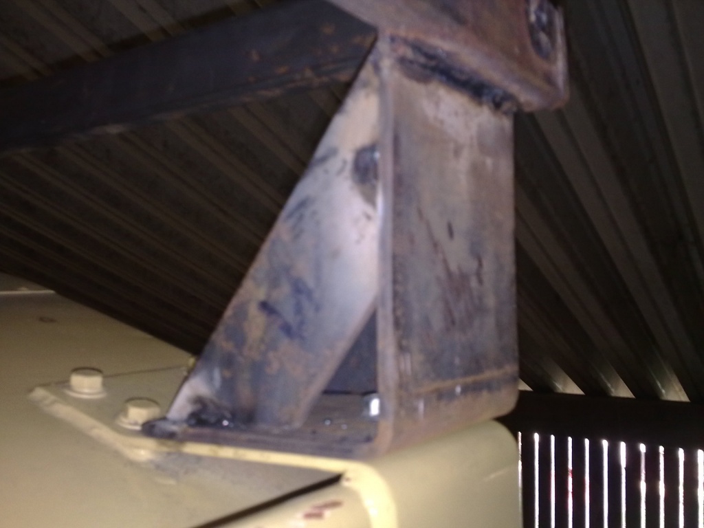

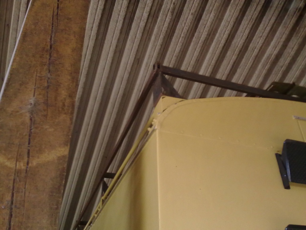

Hier ist er noch draufgeschraubt. Die Verstärkungen müssen noch durchgeschweißt werden-- das macht man am besten nicht auf dem Auto.
So wird er fest draufgesetzt. Es wird noch eine Lasche angeschweißt, welche den Träger Formschlüssig hält (z.b. Bei einer Vollbremsung) damit die Schrauben eigendlich nur den Träger halten, die Verzögerungskräfte aber durch Laschen abgefangen werden (ich denke die Beschleunigung kann ich hier vernachlässigen.

Sollte man zwischen Koffer und Träger noch irgendetwas drunter legen, oder Metall auf Metall verschrauben (würde ich jetzt so machen) und dann mit Farbe/Wachs die Lackschäden überdecken ??
Und dann das nächste Problem:
Fahrzeughöhe mit Boot unter 3,5m, Torhöhe 3,03m. D.H. wenn der Träger in der Halle montiert wird, ist meine Reiseweite etwas eingeschränkt :)

#2 Beitrag von OliverM » 2011-03-26 12:12:57
Hi , ich würde nichts mehr unterlegen , da beide Materialien wohl Stahl sind . Des weiteren bin ich der Meinung , daß du dir die die Lasche sparen kannst , denn wenn die Schrauben fest angezogen sind halten sie mehr als dein Magirus verzögern kann . Da Braucht es keine zusätzliche Formschlüssige Verbindung .
Von der Bauhöhe her kann ich dir nur sagen : Es passt nur beim ersten Mal nicht , danach geht es . :angel:

#3 Beitrag von Reisender » 2011-03-26 20:16:00
Hast Du mal die Konstruktion gewogen?
Bin mal gespannt, ob Du die Dachlastigkeit beim Fahren merkst?

#4 Beitrag von ud68 » 2011-03-26 23:24:18
Nochmal zum Thema Verzögerung: mein Koffer ist mit 6x M14 auf dem Rahmen befestigt: 2x angezogen und 4x mit Federn.
Ab einer gewissen Verzögerung macht sich der Koffer vom Rahmen weg - mehr muss der Dachträger nicht halten.

#5 Beitrag von Andy » 2011-03-27 10:52:28
Reisender hat geschrieben:Hallo
Gruß aus der Eifel
Reisender
Moin Moin,
nein, gewogen habe ich die noch nicht, aber ich kann sie noch alleine Tragen und Händeln.
OK, alleine bekomme ich die nicht aufs dach :D
ich denke die Sandbleche und das Boot zusammen wiegen genausoviel .
Auf die Dachlastigkeit bin ich auch gespannt :D --
kannste gerne mal vorbeikommen und live anschauen, gibt auch Kaff --- (oder andere vergohrene Getränke) - ich bräuchte noch starke Hände bei der Montage auf dem Auto
