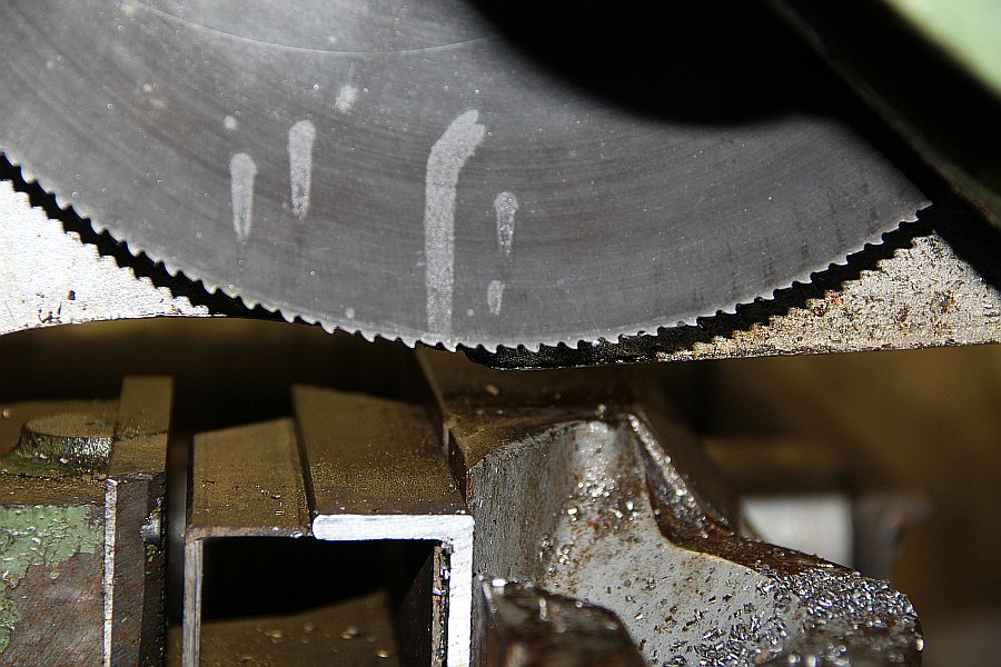

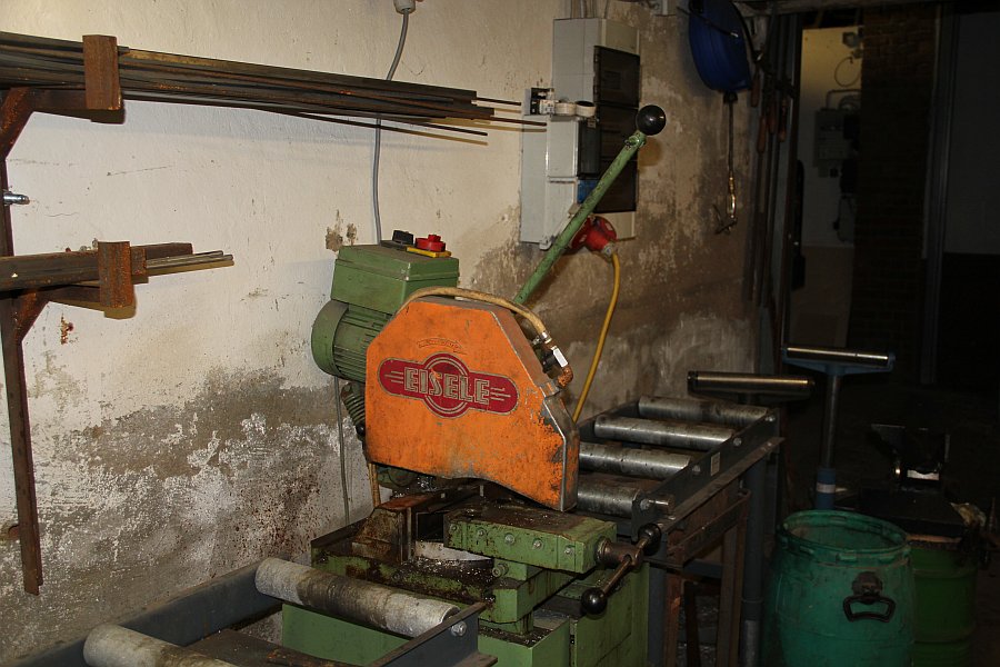

Hallovario hat geschrieben:Moin!
Wenn ich was Metallisches zu sägen habe besuche ich immer den Mathias.
Funktioniert hervorragend!
Uli
Wenn die Säge von Mathias mal nicht mehr funktionieren sollte, kann er Ersatzteile für die Säge von mir haben. Die gleiche liegt bei zerlegt bei mir mit Getriebeschaden rum.
Ansonsten ist "Eiesele"natürlich die erste Wahl.
Schöne Grüße
J.L.
