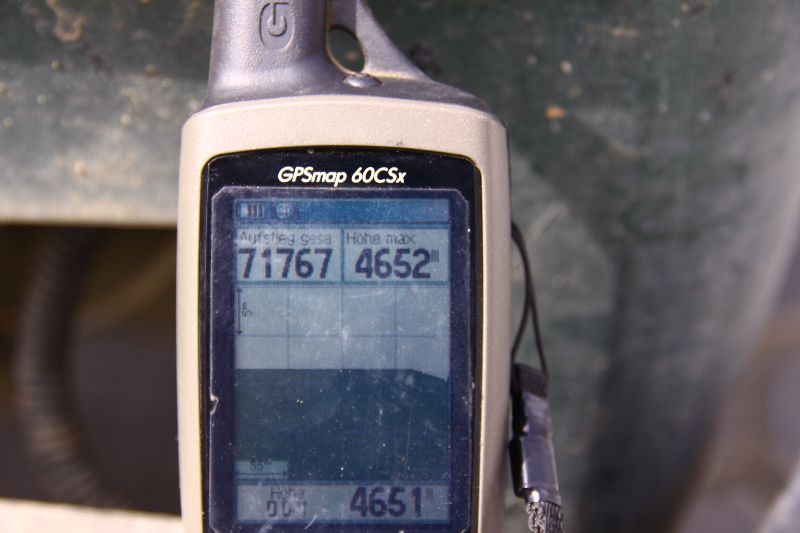

Wir hatten 4.655 m als Höchsten Punkt in Tadjkistan und hatten bis auf zuwenig Leistung (Saugmotor) keine Probleme. Die Heizung 10 Kw wurde mit einer separaten Dosierpumpe ab 2.500 m NN und beheiztem Dieseltank ausgestattet.
Bei 5000 m leistet die 10 Kw Heizung noch rund 3000 W!!! Eine 5 Kw-Heizung läuft nicht mehr, auch nicht mit Höhenkit!
