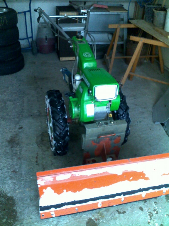

Ich wollte doch wenigstens den Partienten mal zeigen!
Er hat immerhin Allrad

ei wo is er denn?
Hurra, da is er ja
Hurra, da is er ja

Wie man Bilder einbindet, steht unter "Fragen & Anregungen". Da gibt's eine Schritt-für-Schritt-Anleitung dazu.
Und Du hast es ja jetzt auch geschafft
