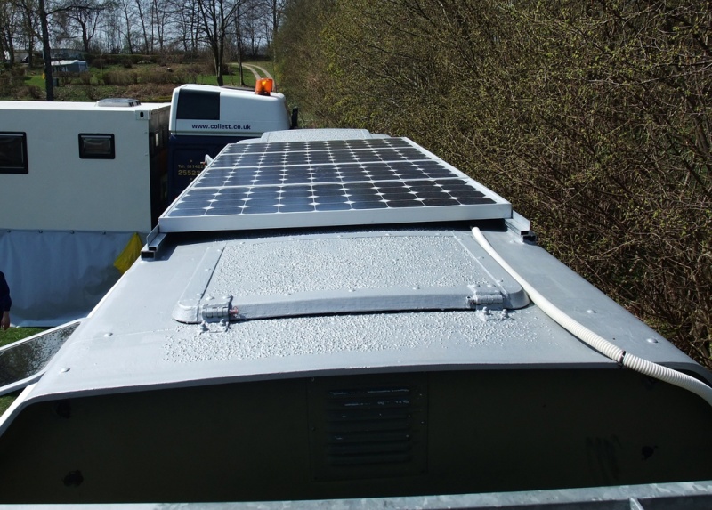

Hi Jonson,
hier habe ich erst ausfürhlich meine Sika Verklebung beschrieben.
Anbei noch ein Bild.
Hält mehr als bombig!!
