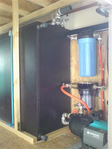

wollte euch mal meine neue Lösung zum Befüllen des Wassertanks vorstellen. :D
Habe eine fest verbaute Wasserpumpe von Gardena benutzt. Das Wasser wird bevor es in den Tank kommt gefiltert (biolit 97) und haltbar gemacht.
Meinermeinung hat es den großen Vorteil, das man(n) nur noch einen Befüllschlauch verlegen muss, und nicht Tauchpumpe, Kabel und was weiß ich noch alles.
Mehr darüber auf unserer Homepage
Viel Spaß beim schmökern!!
Bild')

Charlos Hompage hat geschrieben:Die Pumpe hat ... eine Ansaughöhe von 32 m
Da muss wohl was falsch dran sein. Mehr als (theoretische) 10m sind nicht möglich.
Werden wohl 32m Förderhöhe sein. Wobei die dir ja egal sind. :angel:
Aber sonst siehts doch ganz gut aus...
*edit*
Selbstansaughöhe: 7m Gardena
Ich hoffe, du bist jetzt nicht enttäuscht... :mellow:

Hi Chris,
ne bin nicht enttäuscht, 7m sind OK und werden auch ausreichen.
Aber gut aufgepasst!
