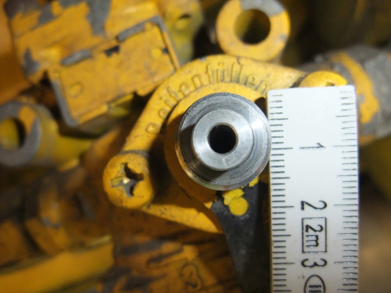

ich habe einen serienmäßigen Reifenfüllanschluss an meinem Steyr 680 ÖBH den ich jetzt im Sommer auf jeden Fall nutzen möchte. Kann mir jemand sagen, was das für ein Anschluss sein soll, er besteht aus zwei Gewinden. Was bitte passt da drauf? Habe noch nie sowas gesehen.
Hier ein paar Bilder:
Danke für Eure Tips.
Moe

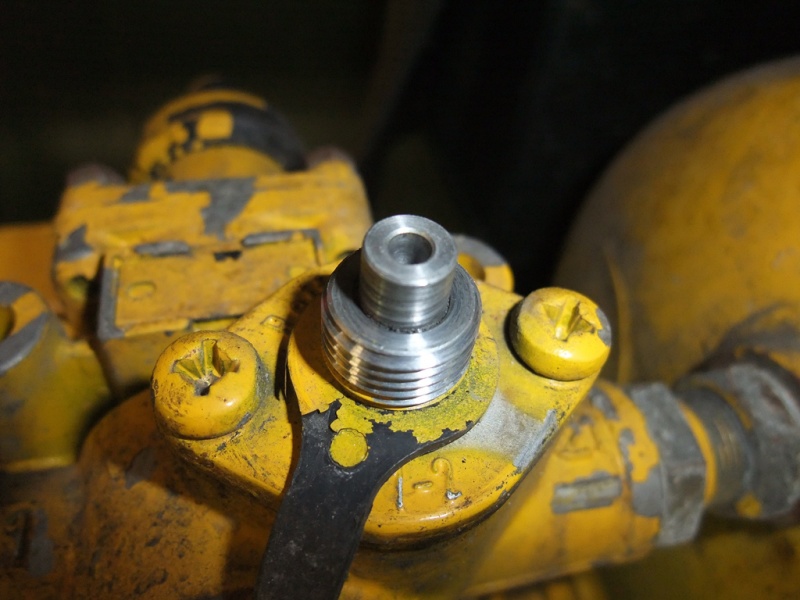

Hey, einen Prüfanschluss habe ich auch. Der Reifenfüllanschluss ist aber ein anderer. Hier ein Bild vom Prüfanschluss. Den habe ich anbauen lassen für den deutschen TÜV:

naja, die Anschlüsse für Reifenfüllschläuche sind schon Stanmdart.

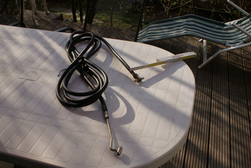

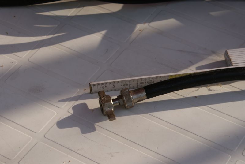

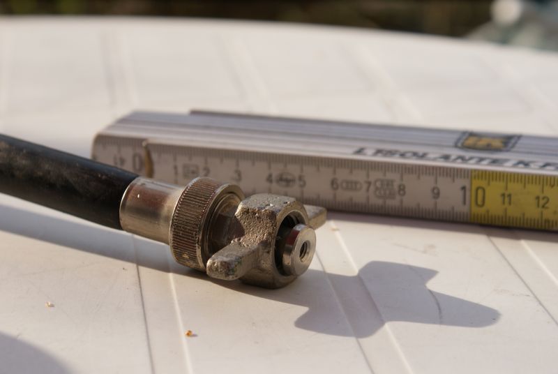

So , hier die versprochenen Fotos .

biglärry
#16 Beitrag von biglärry » 2010-04-21 10:38:20
Ich hab keine Ahnung , ich hab das Teil nie angeschlossen und als ich es heute Morgen für Dich testen wollte musste ich feststellen dass das Anschlussteil am Druckregler war der bei mir jetzt nicht mehr vorhanden ist weil ich letztes Jahr ein neues Boschteil eingebaut habe . Das mit dem Gedächtnis ist auch nicht mehr wie früher :dry:
Ich warte also sehnsüchtig auf deinen Umbau und wenn Du kein Copyright draufsetzt dann bin ich Dir jetzt schon im Voraus dankbar für Deine Bemühungen und Fotos damit ich einfach nachbauen kann . Also gib Dir Mühe beim basteln . :lol: :lol: :lol:

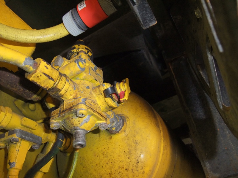

da kommt nur Luft raus, wenn der Kompressoer läuft, und diesen Hebel auf dem Ventil umlegst.
Wenn du deine Reifen füllst geht keine Luft den Druckkessel.
Auch verliert der Kessel keine Luft, wenn du deine Reifen füllst.

Der Reifenfüllanschluss am Druckregler (eigentlich vor dem Druckregler) holt die Luft direkt vom Kompressor ohne Umweg über den/die Kessel zugehen, daher kann der zu füllende Luftdruck auch höher als der Kesseldruck werden. Dies ist bei FZGn von Vorteil, deren Kesseldruck niedriger als der Luftdruck der Reifen (Beispiel: Kurzhauberkesseldruck 5,3 bar - Reifendruck 6 bar).

Ich hab das jetzt nochmal genau nachgeschaut und , den Schlauch kann ich direkt am Luftkessel an eine dort angebrachte Verschraubung anschrauben und dann kann ich mit dem Schlauch zu allen Reifenventilen kommen und so viel füllen solange der Kompressor Druck in den Tank nachliefert . Klasse , also wiedermal Bastelarbeit gespart . Egal wo man die Luft holt , soviel fasst der Tank ja nun nicht , muss der Kompressor beim Luftnehmen immer laufen weil der Kessel sonst schnell leer ist .

das Dingens auf larries bild ist ventilanschlußseitig, das hab ich abgeschnitten und da nen luftdruckschnellanschluß dran gemacht, damit ein handelsübliches luftpüfmessgerät dran passt,
hat sich seit jahren bewährt, denn ohne manometer, ist die überprüfung des drucks einwenig schwierig und bedingt zumindest zwei unanbhängige arbeitsschrittte, die man so parallel abarbeiten kann
die reifenfüllschläuche bieten die meisten kleinhändler für alten olivkram für sehr kleine kohle an, mehr als 5€ dürfen die wirklich nicht kosten!!! immerhin gehören die standardmäßig zu jedem ordentlichen behördenfahrzeugwerkzeugkasten und sind immer uralt
