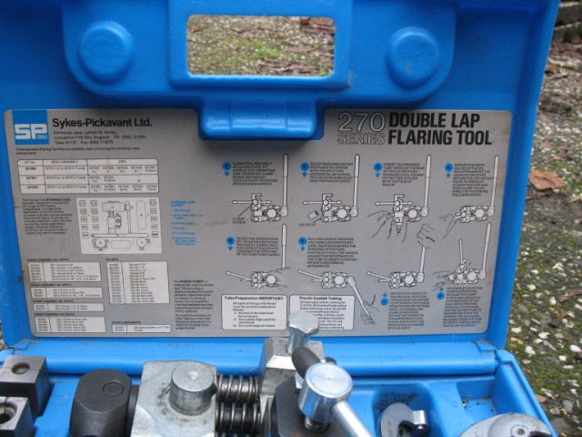

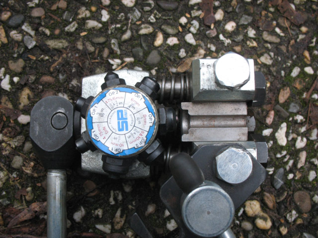

Ein bisschen spät, aber ich kann erst seit einer Stunde wieder einloggen.
Mein Bördelgerät ist von Sykes-Pickavant (aus GB und hat eine Website.) Ich hab das schon lange her, aber kann noch stets Stücke beibestellen. Mit dem niedrigen Pfund ist es vielleicht nicht all zu teuer.
Das gute ist, das für meherere Diameter Inserraten zu haben sind.
Es bordelt erst eine Trompete, nachhin kann auch ungebordelt werden.
Wenn mann so ein ger"at einmal hat, wird es auch benützt.
Ich verleihe es nicht, aber falls notwendig kann jemand vorbei kommen; ich wohne nahe Dörpen (Ems).
Gruss, Lex
