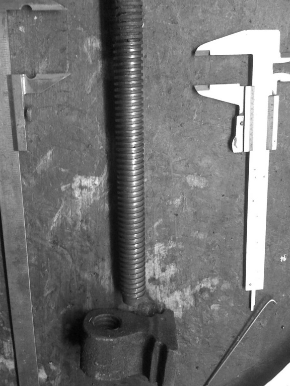

ich habe hier letzte Woche den Schraubstock in unserer Schrauberhalle überdreht. Reparieren hab ich mir ganz einfach vorgestellt: Die Spindel ist noch OK. Also einfach die Gewindehülse gegen eine neue oder eine Mutter austauschen. Anschweißen ist klar...und falls das Guss ist "einfach" eine entsprechende Halterung basteln. Das Ding ist nur für den Hobby-Bereich, Anforderungen an die Stabilität sind also nicht soo hoch.
So sieht es aus.
Problem nun: Duchmesser ist gemessene 21,2mm. Anstieg 4,24 mm Also ZOLL? (107/128) ?!
Bislang hab ich hier in D nur metrische Trapezgewinde gefunden. Hat jemand eine Idee wo man nach sowas suchen kann?

deinen Angaben am Ähnlichsten kommt m.e. ein 7/8-6 Acme
also Aussendurchmesser (nenndurchmesser) 7/8" - 6 Gewindegänge per inch

Kami hat geschrieben:deinen Angaben am Ähnlichsten kommt m.e. ein 7/8-6 Acme
Hm, dann hätte ich mich um einen mm vermessen. Ich guck gleich nochmal nach, aber eigentlich halte ich das für unwahrscheinlich....
Hmmm,
sicher? http://de.wikipedia.org/wiki/ACME

@pirx: wenn du nen Fehler in meiner Einschätzung gefunden hättest - bzw dem Gewinde noch die Toleranzklasse hinzugefügt hättest...
