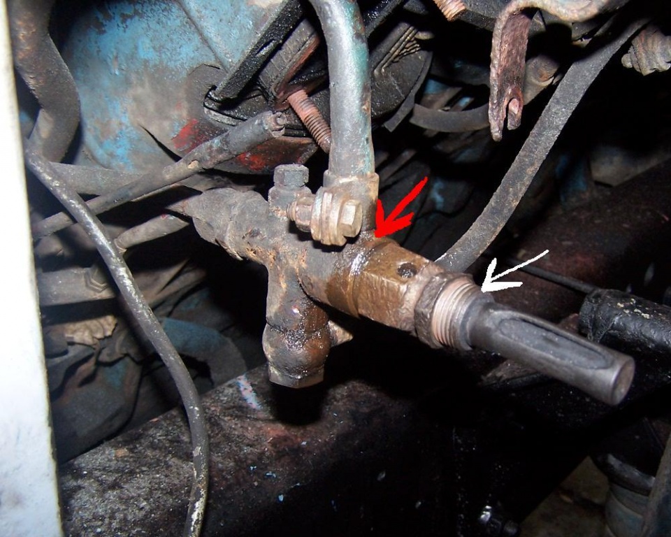

ich tausche gerade den Krümmer in Fahrtrichtung rechts an meinem 232er Deutz. Nachdem ich wider erwarten den alten Krümmer ohne Schrauben abreißen demontiert habe, kommt jetzt natürlich doch noch ein Problemchen.
Für das fotografierte Bauteil gibt es in meinem neuen Krümmer ein Gewinde ( Rechtsgewinde), dort wird der auf dem Foto mit dem weißen Pfeil markierte Teil eingeschraubt. Aus dem alten Krümmer habe ich das Gewindestück beim demontieren einfach rausgesägt und dann von dem abgebildeten Teil runtergeschraubt. Der Krümmer war ja sowieso völlig rott.
Die mit dem roten Pfeil markierte Verbindung konnte ich bis jetzt nicht trennen da sie festgegammelt ist.
Kann mir jemand sagen ob diese Schraubverbindung ein Linksgewinde hat?
In dem Fall könnte ich, vorausgesetzt ich bekomme es lose, das Teil beim montieren des Krümmers einschrauben ohne die 3 Leitungen zu lösen die an dem Bauteil hängen.
Ich kann mir eigentlich nicht vorstellen das man sämtliche Anschlüsse trennen muß um das Teil in den Krümmer zu schrauben, aber ich hab ja schon gelernt das bei Magirus alles möglich ist. :mad:
BTW: Wofür ist der Quell des Ärgernisses eigentlich zuständig??
Danke schonmal und Gruß
Thomas

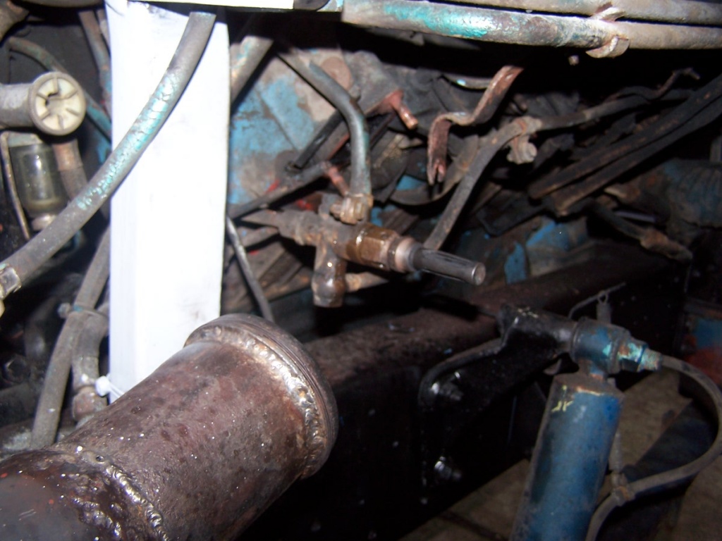

Sorry,
Bilder vergessen...
Thomas

#3 Beitrag von Uwe » 2009-11-18 16:42:40
Hallo Thomas,
das ist das Abgasthermostat, das die Ölmenge für den Lüfter steuert.
Die rot markierte Verschraubung ist imho nicht zum Öffnen gedacht ;)
So viel Arbeit sollte das Lösen der Ölleitungen aber doch nicht sein? :huh:

#4 Beitrag von Thomas W. » 2009-11-18 16:52:15
Hallo Uwe,
Danke für die Lösung des Rätsels.
Was das Trennen der Leitungen angeht hast du sicherlich recht und ich werde das dann einfach so machen, ich schraube nur nicht gerne etwas ab dessen Sinn ich nicht kenne.
Wenn es sich um Ölleitungen handelt, muß ich nach dem ab-und anbauen wieder irgendwo Öl nachfüllen? Beim trennen der Leitungen wird ja sicherlich etwas verloren gehen, falls dort ständig Öl drin steht.
Thomas

#5 Beitrag von lkw-allrad » 2009-11-18 16:58:26
nachfüllen?
Janachdem wieviel Öl Du da verschlabberst :D
Das interesante an dem Teil ist der 10mmm Sechskant.
Beim KAT macht das noch mehr Spass..
Da kommst fast gar nicht bei.
Und diese Stahleitungen kann man nicht biegen, da die geraden Längen zu kurz sind.
Da hab ich auch schon mal ge.......
Ich wollte grad nicht nur "fluchen" dahin schreiben :lol: [/quote]
3,5 To und 180 PS das ist mal was ;-)
Beiträge: 11175
#6 Beitrag von Uwe » 2009-11-18 16:59:03
Hallo Thomas,
die Leitungen gehören zum Motorölkreislauf. Im Stand laufen die ziemlich leer. Separat befüllt werden müssen sie nach Wiederzusammenbau nicht.
