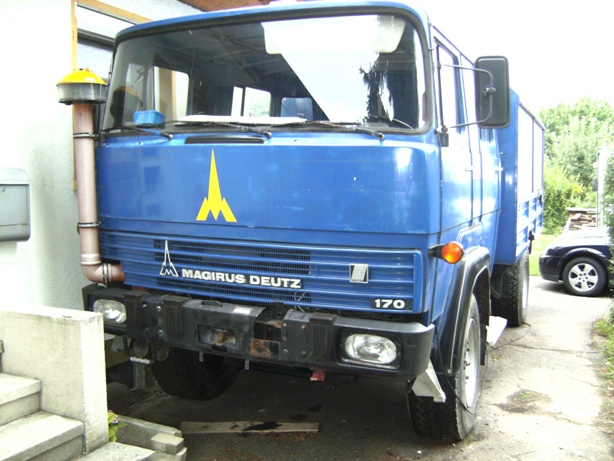

Hochgelegte Ansaugung
bei meinem Magirus war das mit HT Rohr gemacht.
sieht dann so aus.....
Ob es schön ist kann jeder selbst entscheiden...
Grüsse Georg
Grüsse Georg

Danke zusammen,
werde mich dann wohl an den PE-Schweißspiegel setzen und was zusammenprutzeln. Stimmt, schön sieht das irgendwie nirgends aus, aber es soll ja funktionieren und in Afrika kann man den höheren "Rüßl" wohl gut gebrauchen. Hab schon ein paar Berichte gelesen, da wir 2010 dorthin wollen. Wasserdurchfahrten wohl nicht so selten :-).....freu mich schon drauf und mach mich mal ans werkeln.
Ciao und DANKE ANDY
