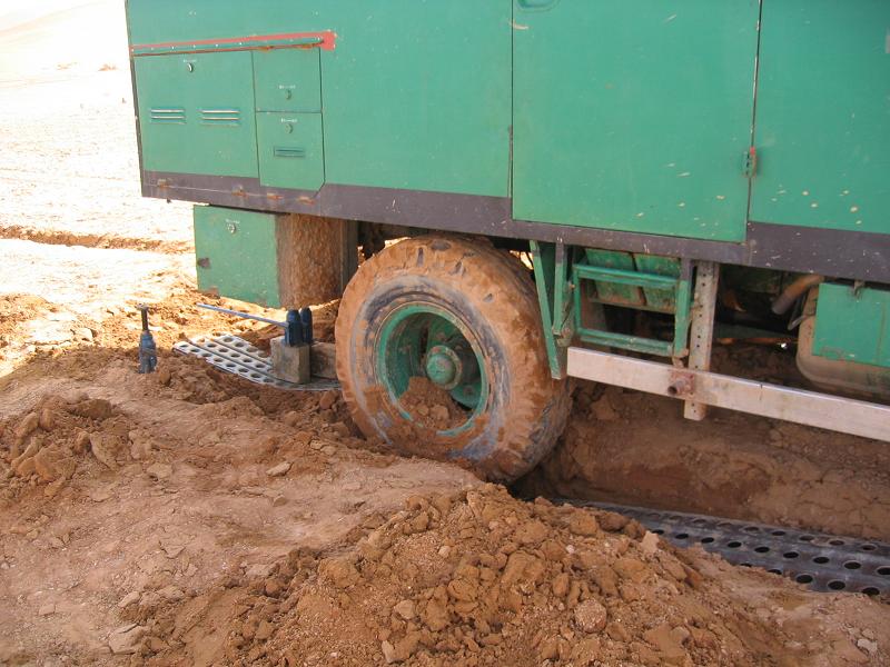

Unimog mit pfippiger Bergehilfe
- Beiträge: 3155
Gute Idee als Bergehilfe
http://www.wuestenschiff.de/phpbb/viewt ... highlight=
- Wombi
- Trucker-Urgestein
- Beiträge: 8886
Ich will's mal garnicht wissen, wie die 3 Radbolzen jaulen beim aufbocken..... max. Gewicht, + Saugwirkung vom Schlamm.... und alles auf nur 3 Bolzen..... hm... Risiko...
Idee ist aber nicht schlecht.
die Bolzen tragen das ohne jedes Problem. Überlegt mal was mit der ja ungefederten Achse passiert, wenn der Mog mit 90 durch ein schweres Schlagloch ballert? Da erhöhen sich die Kräfte um bedeutend mehr als nur das doppelte.
Die Idee finde ich auch sehr gut und aus der Praxis gebohren. Die Kugel ist doch sicher von einer Kugelkopfkupplung. Sie lässt sich mit Planetenachsen nur bedingt umsetzen.

Also Hans,Wombi hat geschrieben:Ich will's mal garnicht wissen, wie die 3 Radbolzen jaulen beim aufbocken..... max. Gewicht, + Saugwirkung vom Schlamm.... und alles auf nur 3 Bolzen..... hm... Risiko...
das wundert mich jetzt aber, daß Du das nicht kennst? Ist wohl dem Baesmann-Bergesystem nachempfunden, mit dem auch erfolgreich beladene 40-Tonner geborgen und abgeschleppt werden können:
http://www.baesmann.de/transportvorrich ... dukte.html
Hmm... interessant finde ich den Bankon für die Ersatzreifen. Über die Lösung hab ich mir auch schon gedanken gemacht. Allerdings würde ich die Konstruktion bis an die unteren Container-Locks runterziehen. Die Stirnseite vom Shelter ist sicher nicht für Druck gemacht.
Die Frage ist allerdings, wieviel Zug vertragen die Container-Locks oben? Weiss jemand wie die ins Längsprofil eingearbeitet sind?
Hat da jemand schon Erfahrungen?
Gruss Manu
Gruss Manu

Moin,Lassie hat geschrieben: ist zwar ein bisschen OT:
Ich kann von den beiden E-Rädern in 3,3 m Höhe nur abraten.
Lassie, Du siehst das falsch... das ist schlicht ein Masse-Ausgleich, den man braucht, wenn man nen grossen Shelter auf den 1300L schraubt, da liegen schließlich gut 50% des Shelters hinter der Hinterachse an... ohne die E-Räder überm Fahrerhaus geht die Lenkung zu leicht...
Stand der blaue Mog nicht dieses Jahr beim Därr-Treffen und wurde von einem bekannten (Münchner?) Allrad-Händler feilgeboten?
Wenn dem so ist, dann halten zwei dicke Schrauben durch die Originalpritsche den Shelter an den vorderen ISO-Aufnahmen fest und hinten hält sich die symbolische Rahmenverlängerung ihrerseits am Shelter fest... insgesamt eine konsequente, letztlich harmonische Konstruktion, innen wie außen - weiss gar nicht, was ihr habt.
um wieder ins Topic zu finden:
Die Idee mit dem Radbolzenflansch finde ich gar nicht so schlecht. Ich würde den Adapter evtl. noch anpassen und für einen Formschluss in der Radnabe sorgen, die ist ja becherförmig vertieft. Dann trägt die Nabe die Last und nicht der Radbolzen, der muss dann nur alles zusammenhalten.
Ein Vorgelegegehäuse darf bei so einer Aktion nicht brechen, es sei denn, es wurde vorgeschädigt (zu grosse Räder, falsche Fahrweise, "Springen" mit gesperrten Differenzialen usw.).
Wenn man da behutsam mit dem Wagenheber arbeitet, ist das ja fast eine statische Belastung - kein Vergleich mit den dynamischen Lastspitzen im Fahrbetrieb im Gelände.
pfiffig...?
ja, aber ausschliesslich für portalachsen...
sonst ist die übliche methode schneller, effektiver und risikoärmer.
da kann man 2 räder auf einmal verarzten was ja meistens nötig ist...entsprechenden wagenheber/hebekissen vorrausgesetzt...
grüsse roman
grüsse roman

Hallo Leute,
schaut euch mal bei Bäsemann die Profi-Varianten mit den Lastangaben an. Da werden an 4 Radmuttern 8t gezerrt, ganz offiziell die doppelte zulässige Radlast. Radschrauben sind bis ins Idiotensichere überdimensioniert, aus blutigen Gründen...
Nun habe ich noch einmal Nachgeschlagen: Ein Radbolzen M22x1,5 in 10.9 hat eine Mindestbruchkraft von 350kN, also die Gewichtskraft von 35t.
Der Hebel (Abstand Schrauben versus vorstehendem Kugelkopf) ist wenn es ganz schlecht kommt 1/2. Man kann damit an einem dummen Bolzen einer Zehnlochachse mindestens 17t stemmen.
Die Radlast von vielleicht 3,5t bei einem echt schweren Reisefahrzeug hebt sich an zwei Radbolzen mit mindestens zehnfacher Sicherheit.
MlG,
MlG,

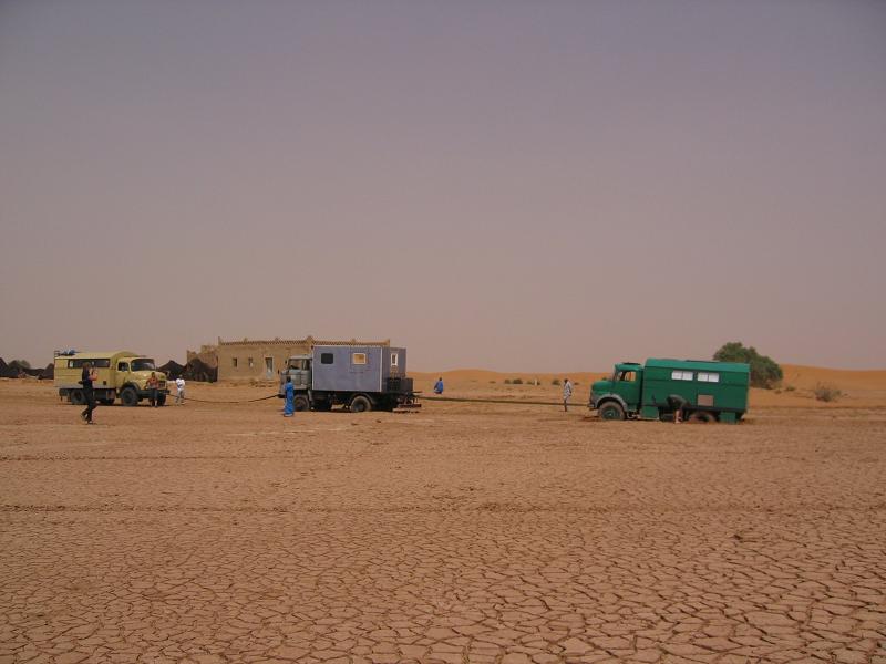

Kann mir mal jemand erklären, wofür man so etwas bitte braucht, ausser um das GG zu erhöhen und sich so besser festfahren zu können?
Wenn ich mich im Sand eingrabe (was bei richtiger Bereifung eh nur bei falschem Luftdruck geschieht), dann grabe ich mit der Schippe ein bisschen Sand hinter den Reifen weg und lege da die Bleche hin. Rausfahren, fertig. Wozu bitte soll ich da den Reifen anheben?
Wenn ich mich so weit eingegraben habe, dass es einfacher ist, das Rad anzuheben, als eine "Gasse" für die Bleche zu schaufeln, dann hab ich vorher ne Blockade im Kopf und/oder Gasfuß gehabt.
Selbst bei so ekligen Aktionen wie der Bergung eines in Salzschlick eingebrochenen LKW (zum Glück nicht meiner) hab ich so ne komische Konstruktion nicht vermisst, da hätten uns nur mehr Bleche zum "Schienen" legen geholfen...
Fabian
PS: @Felix: An Dir ist echt nen Maschinenbauer verlorengegangen
Fabian
Zuletzt geändert von FabianSK am 2009-11-13 11:28:45, insgesamt 1-mal geändert.
ist schon was dranFabian192 hat geschrieben:Wenn ich mich im Sand eingrabe (was bei richtiger Bereifung eh nur bei falschem Luftdruck geschieht)...Wenn ich mich so weit eingegraben habe, dass es einfacher ist, das Rad anzuheben, als eine "Gasse" für die Bleche zu schaufeln, dann hab ich vorher ne Blockade im Kopf und/oder Gasfuß gehabt.
...aber es gibt viele situationen wo bergen notwendig werden kann:
fesch-fesch
"die salzkruste"
oberflächlich abgetrockneter untergrund
schlamm
längere tiefsandstrecken
fehlende leistung
steiler aufstieg
dünenüberquerung
verwinkeltes gelände
usw.
gerade im weichsand buddelt man schon ein bischen bis man die bleche ordentlich hinlegen kann...das lässt sich mit wagenheber/hebekissen doch stark abkürzen.
für den mog ist die bergehilfe aber wg. "fehlender" vorderachse
schon ne gute sache...
ich glaube nichtmal das der mog auf dem bild festsitzt...
grüsse roman

...kann ja auch jeder machen, wie er es für richtig hält...
Mir fällt aber echt beim besten Willen keine Situation ein, bei der es einfacher/schneller sein könnte, dieses ganze Gerödel aus der Karre zu holen, anzubauen, hochzubocken, Bleche unterzuscheiben, abzulassen, abzubauen und wieder zu verstauen, als ein bisschen zu schaufeln und Bleche zu legen.
Zumal man bei einem halbwegs geländegängigen Fahrzeug mit vernünftiger Bereifung und ein bisschen Geländeerfahrung doch eigentlich eh zu 99,9% nur noch an Steigungen hängenbleibt, wo man am einfachsten ohne jedes Equipment rückwärts wieder rauskommt.
Als professionelle Ausführung gibt es ja so Stempel zur Selbstbergung unter Rallyefahrzeugen. Da kann ich schon eher einen Sinn erkennen - die sind fest verbaut, also schnell einsatzfähig und bei Rallyes wird wg. der gefahrenen Geschwindigkeiten mit sehr schmalen Reifen gearbeitet und der Druck nicht so weit runtergenommen. Da fräst man sich in Kombination mit den dort üblichen Leistungsgewichten dann etwas schneller bis aufs Bodenblech...
Beste Grüße,
Fabian
Beste Grüße,
Fabian
Fabian,
mißverständnis.
hebekissen/wagenheber raus, unter die achse, hochbocken, auffüllen, bleche drunter, HK/WH rein wegfahren...geht doch schneller als 2 gassen zu graben...das mog-gerödel braucht man ja nicht wenn man einen richtien lkw mit 2 oder mehr achsen hat.
bist Du noch nie auf einem dünenkamm hängen geblieben???
grüsse roman
mißverständnis.
...und wenn es vorwärts weitergehen soll/muss?nur noch an Steigungen hängenbleibt, wo man am einfachsten ohne jedes Equipment rückwärts wieder rauskommt.
grüsse roman
Schrauberkollektiv Kollbach
